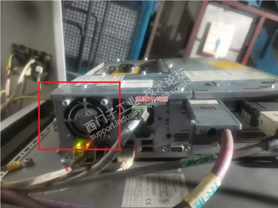

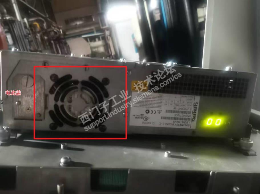

西门子840Di系统FAN位置通过我那次人为制造报警确认:
FAN1:轴流风扇是指系统电源模块侧:(系统供电源侧)
FAN2:轴流风扇是指系统cpu侧,在电池盖旁边
