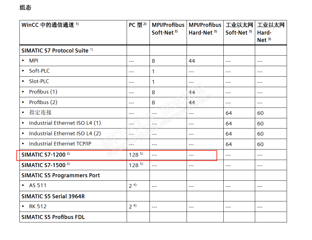

以下是引用RENHQ在2024-08-15 15:50:27的发言 >2楼
安装SIMATIC NET
不安装NET 或者博途的话,最多8个
安装了NET之后,最多128个,这个也还要看网卡性能吧,二三十个应该是没问题
2楼的兄弟,装博途也可以增加吗?winccV8.0对应的博途和SIMATIC NET应装什么版本的?
