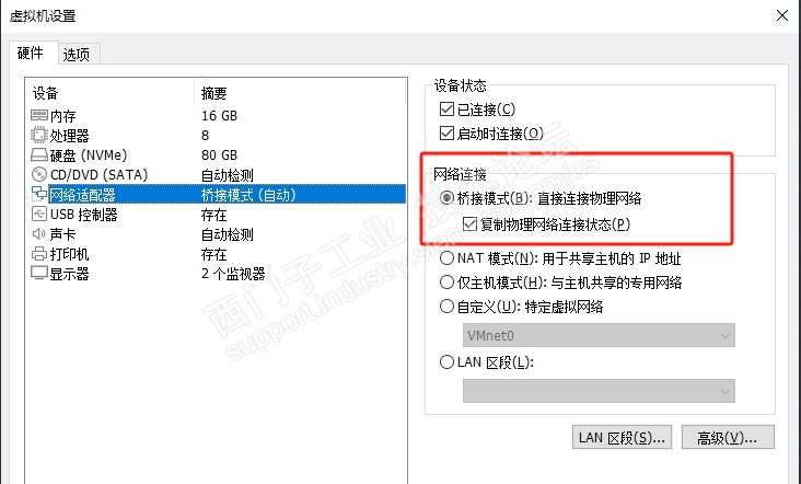

如果是桥接、复制连接;有可能是因为虚拟机内的网卡连接到无线网上去了,你把主系统的wifi断开,只用网线连接PLC再试试。
如果还不行就把除了连接虚拟机和PLC以外的网卡全部禁用,再连接试试。
当然,前提是你在主系统可以正常ping到plc。
