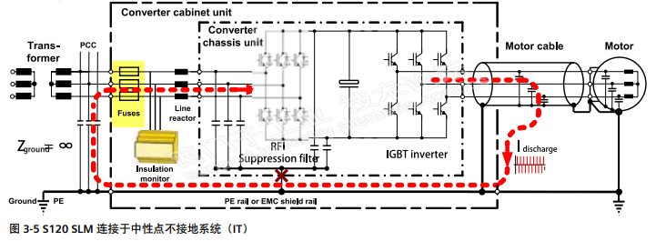

以下是引用锋言锋语在2024-08-14 16:40:46的发言 >10楼
没有完全整明白。 如果绕组内部接地,还得解释得通, 如果线路接地, 又怎么升压呢?
以下是引用看雪001在2024-08-14 09:38:53的发言 >8楼:你不是……已经明白...
引用8楼详细内容:
你不是……已经明白了吗?
一个词一个词地去搜索,“倍压整流”、“Y电容(安规电容的一种)”
以下是引用锋言锋语在2024-08-13 18:21:02的发言 >4楼:老师, 又个问题咨...
引用4楼详细内容:
老师, 又个问题咨询下您。
使用变频器时, 输出侧有接地点,的导致直流母线电压升高的原因, 我没搞清楚。
方便的话,请讲解一下。
以下是引用yming在2024-08-13 17:36:39的发言 >3楼:西门子DMM只是...
引用3楼详细内容:
西门子DMM只是一个没电源、没控制器的电机逆变模块。
与那个交流伺服驱动器根本无法比较。
与那个交流伺服驱动器能比较的估计应该是V90.
最近查看S120资料关于接地故障保护中系统图,TN/TT系统略有区别;
