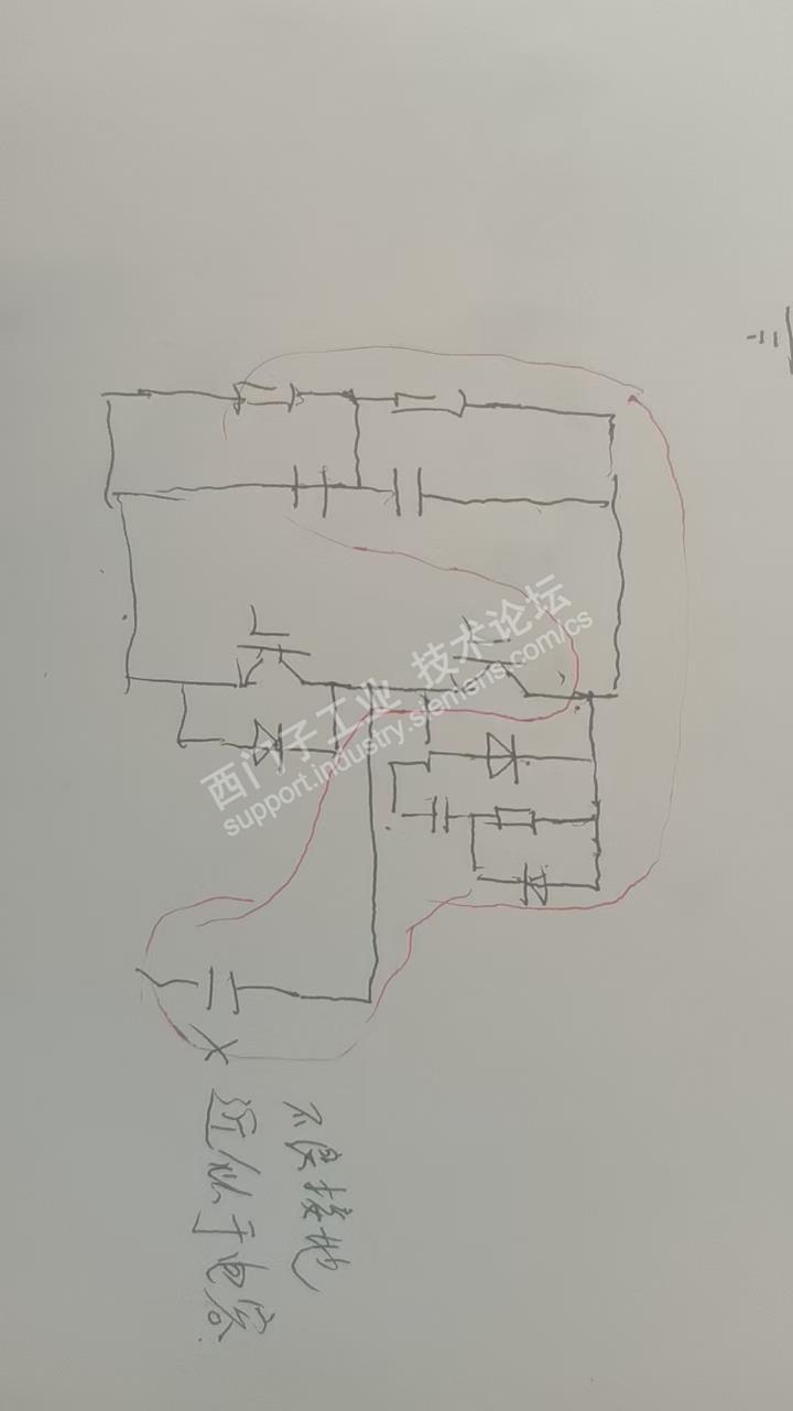

以下是引用高山孤影在2024-08-15 17:58:01的发言 >24楼
因为调制频率较高,电机某相的不良接地可以等效为一个电容,这个电路就类似于倍压整流了。倍压整流的形式较多,不要仅仅局限于书面的知识。
然后, 还是没说清楚究竟是什么升压的啊。
