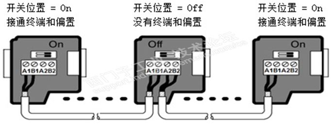

以下是引用太阳神2009在2024-08-13 10:57:42的发言 >4楼
RS485通讯,一般都是一个主站带多个从站,一个连接一个,也可以使用集线器,根据实际情况使用不同的网络结构。
SCALANCE是工业以太网交换机,带PN口的CU控制单元,也是有两个端口的,相当一个二端口于交换机,当交换机端口不够,可以通过变频器接口串接到下一个设备,交换机——变频器1——变频器2,只是变频器1通讯中断,也会影响变频器2。
感谢,感谢。
我一直对通讯都是一知半解。
之前项目都是小项目,多少个设备就多少个端口。隐约觉得有点不太对劲。
我想再问一下,scalance一个端口有具体的可以带多个设备的数据吗?我查了一下scalance的资料,并没有找到具体的可以带的设备数量?
