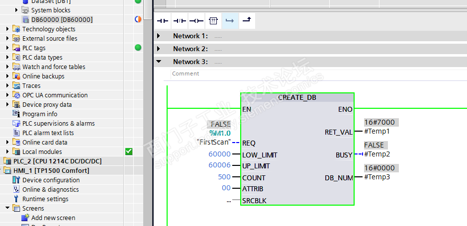

另外测试发现,放在OB100或者FIRST SCAN 每次只能创建一个DB,即使制定了创建多个DB也不起作用,而放在OB1 中,让REQ 导通时间多一些就会一次创建多个,怀疑是每个周期只能创建一个;
