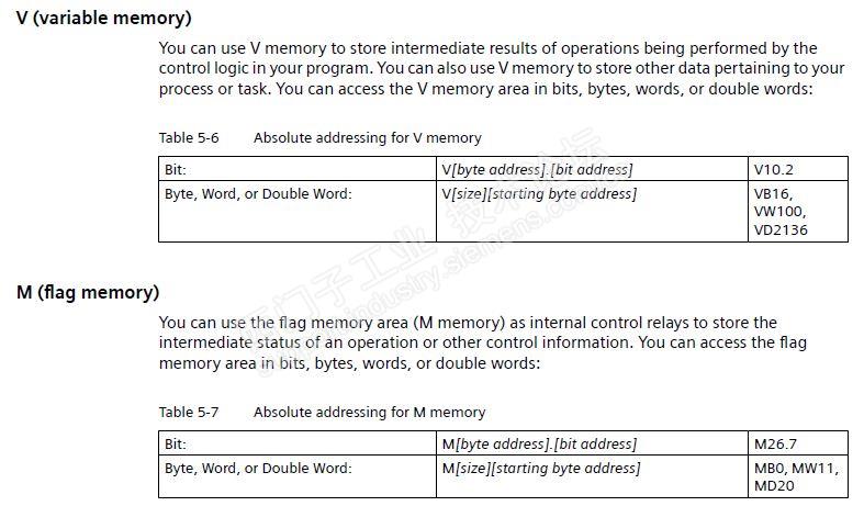

回复:西门子PLC的V和M是哪个英文缩写?

以下是引用yanxiao在2024-08-16 11:06:53的发言 >2楼
Mark 和 Flag 相似,M可能是Mark
感谢版主回复。
