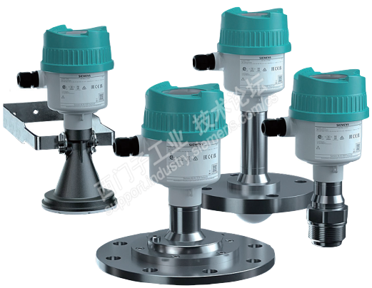

LR500系列80GHz 连续调频雷达物位计已经发布有一段时间了,我们来了解一下。
SITRANS LR500 系列产品是一款工作在 80GHz 的 FMCW 连续调频原理的雷达物位计,可用于连续检测液体、固体、泥浆
等物料料位,最大量程可达 120 m(393 ft)。
优势:
● 连续测量,最大量程高达 120 m (393 ft)
● 安装方便,调试简单
● 可通过就地按键调试,或者通过 mobile IQ (Bluetooth)、SIMATIC PDM 进行远程调试
● 兼容 HART 7
● 就地显示带背光,并可显示回波曲线
● 过程智能信号处理技术,具备独特的近量程回波抑制
● 1 mm 精度,符合 IEC 60770-1
● 符合 API 2350 美国石油协会规范要求
● 自动虚假回波抑制,有效抑制固定干扰影响
● 低功耗设计,低碳环保
●  针对有毒有害物料测量,可选二次密封,更安全
●  符合 NAMUR NE107
●  具有 100000 点数据记录功能,可用于智能化数据分析
应用:
SITRANS LR500 系列雷达物位计具有就地 LCD 显示屏和操作
按键,可通过快速启动向导对设备进行便捷的参数化设置,
就地回波曲线显示提供了清晰、准确的诊断信息。
80GHz 高频模块提供了极窄的波束角和更聚焦的信号,且可
选择更小的天线尺寸,基本不受各种干扰信号影响。
SITRANS LR500 系列雷达物位计在测量低介电常数物料时,
可以保证高测量精度和高可靠性,满足各种各样的测量环境
要求。
●  典型应用:SITRANS LR500 系列雷达物位计可选四种天线版本,可适用于各种测量环境要求,如各种液体、固体、泥
浆、粉尘等:
- 螺纹密封型透镜天线
- 法兰全塑封透镜天线
- 塑铝喇叭型透镜天线
- 法兰型平面透镜天线
