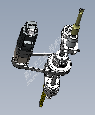

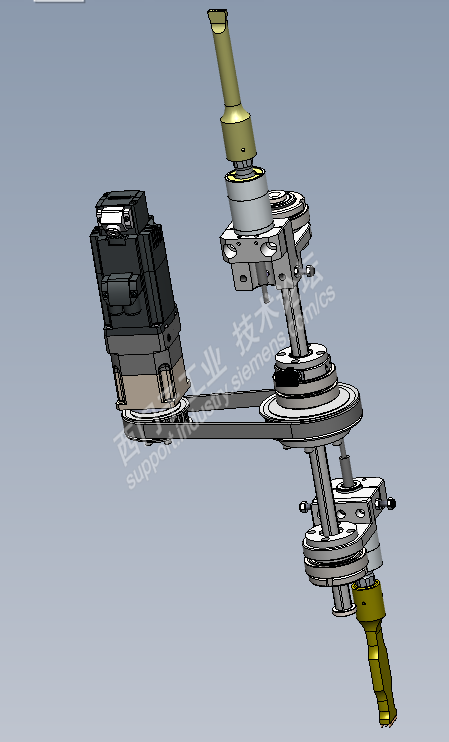

回复:V90绝对值编码器原点没丢,工件位置却变化很大。
深渊行者
    171
注册时间:2015-01-02
发布于 2024-08-20 08:45:58
3楼
以下是引用0615317263在2024-08-19 15:35:37的发言 >1楼
机械构造能不能拍张照片
目前已经把皮带,同步轮,轴杆做上标记了,再发生偏移看看皮带有没有打滑。
负载很轻,人为很大力板都板不动。
