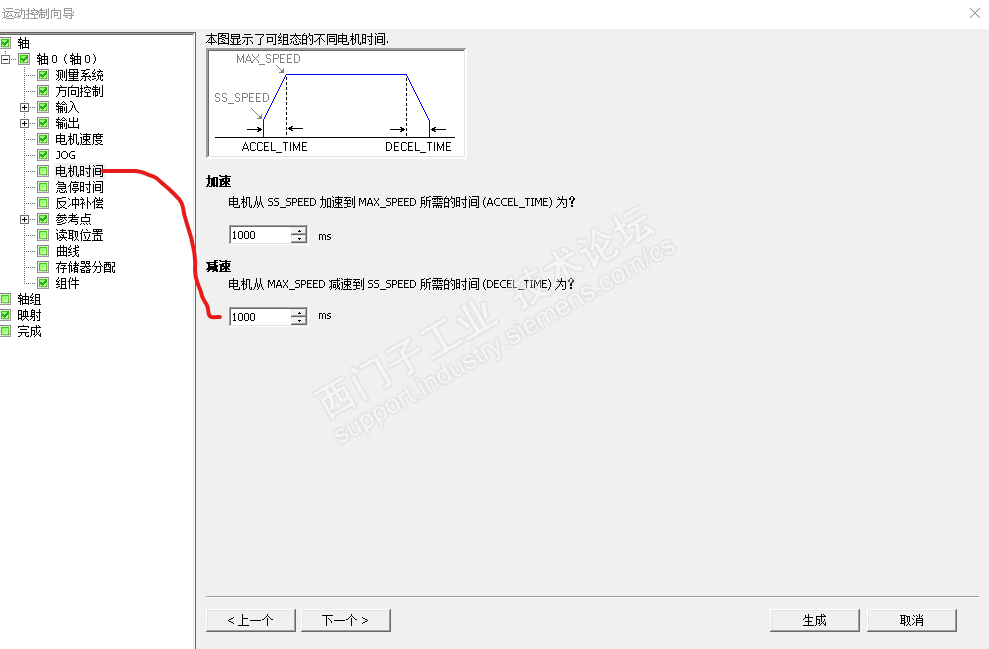

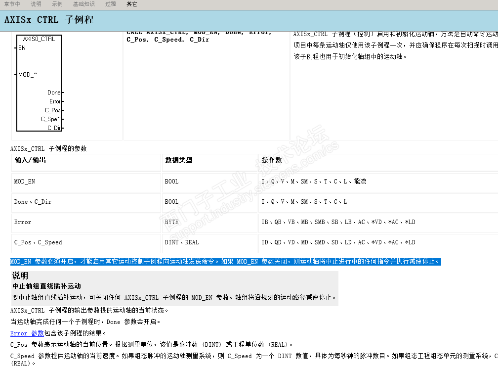

回复:伺服使能用急停控制好像不太行啊,按下急停会滑行

断开使能,电机会减速停止,减速时间按照运动向导设置的参数动作:
