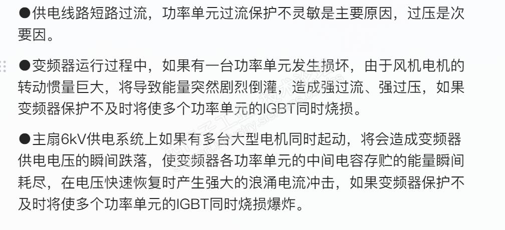

首先楼主得交代一下变频器是大厂的还是小厂的,以及现场变频器的外部散热条件。
大厂的变频器内部元件是稳定的,需要多找找外部原因。
小厂的除了外部原因之后,还得检测内部元件(PCB是否做了防水处理,IGBT功率元件、检测元件是否因为长时间工作而失效)。
这是我在其他地方看到,你关于多台机器突然炸机的分析原因。希望能忙到你。
