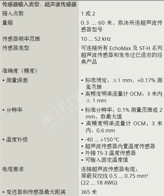

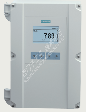

SITRANS LT500 物位控制器是一款应用范围广泛,单路或多路物位变送 / 控制器,几乎可以应用到所有行业。
4-20mA电流信号输入款:可以连接支持HART通信的 SITRANS LR110,LR120,Probe LU240 的信号也可以接入任何 4-20 mA 输出的物位仪表信号。
目前也推出了超声波传感器款,可以连接 EchoMax 及 ST-H 系列超声波传感器和发布过已退市的经典产品。
英文样本下载链接:https://support.industry.siemens.com/cs/us/en/view/109782193
