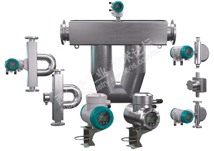

以下西门子质量流量计产品,已经于2024年5月1日停止供货。具体通知请参考:
https://support.industry.siemens.com/cs/cn/en/view/109827470
 SITRANS FC4x0     7ME461*
 SITRANS FC3x0     7ME463*
 SITRANS MASS2100 w/ FCT0x0     7ME481*
 SITRANS FCT030     7ME460*
以下新一代的西门子质量流量计系列产品,已于2023年10月发布上市销售。具体通知请参考:
https://support.industry.siemens.com/cs/cn/en/view/109824780
SITRANS FC120 / SITRANS FC140
SITRANS FC520 / SITRANS FC540
SITRANS FC620 / SITRANS FC640
SITRANS FC720 / SITRANS FC740
新一代产品从小流量到大流量,从基本应用到高温,高压各种应用场景的全覆盖,并且提供基本型和增强型两种变送器可以自由组合。
