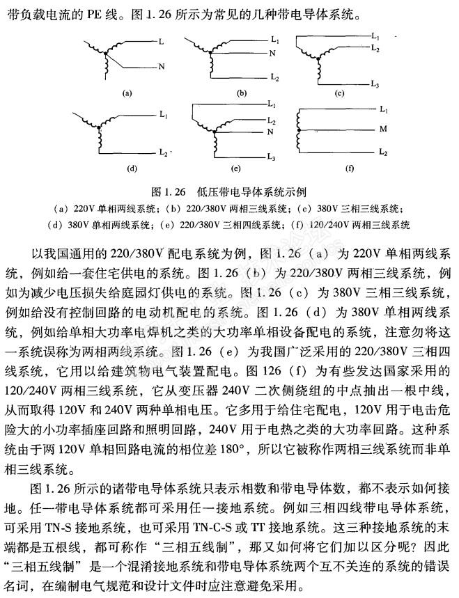

以下是引用hhyx9在2024-08-21 15:57:37的发言 >7楼
借Y版的答复引出另一个值得讨论的问题,图片出自王厚余先生的《建筑物电气装置500问》,王先生在他其它专著里也提过相关问题
以下是引用yming在2024-05-24 13:52:49的发言 >1楼:1、控制器的(PLC...
引用1楼详细内容:
1、控制器的(PLC、变频器的CU)、通讯的、传感器的,可以的话,共用一个直流电源。
2、直流的继电器、接触器、电磁阀等,检查有续流二极管后,独立使用电源。
以上这些分别独立。
根据现场供电系统制式再考虑连接PE。
三相五线制(TN、TNS)将以上0V连接到PE。
三相四线制(TT)将1、的屏蔽层连接到N;通常24V直流0V不再连接N。
民用建筑物供电系统与工厂配电、供电系统不是一回事儿。
要求完全不同。
