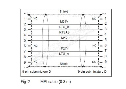

以下是引用youzhiwei8在2024-04-02 14:07:07的发言 >4楼
又找到一张图纸,应该最正确
这张是对的,至少我做了一条可以用。
