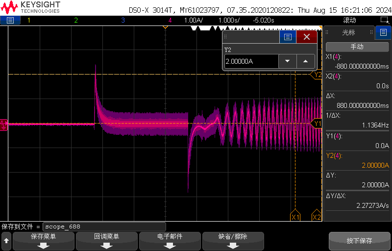

变频器的气筒直流制动是为了变频器更稳定的停止,向电机注入一个直流,但是这个直流是恒流吗?我找了两个分别注入40%和100%的直流制动启动的相电流波形如下:
明显输出相电流波形是一个尖峰,这样的波形是否正确?
