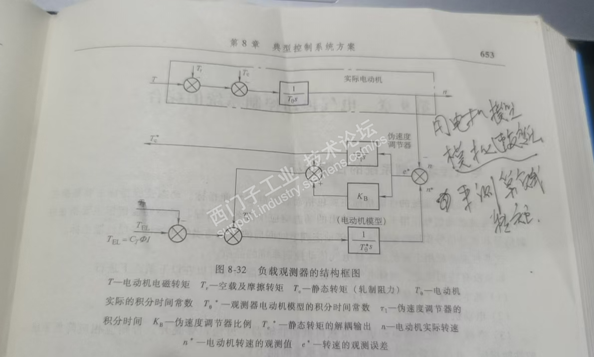

老帖子《负载动态补偿》:负载动态补偿
21年的时候, 看到SL150的控制中应用了负载观测器, 用来补偿速降冲击。 当时没有想明白为什么这么搞。这几天在一刷《电气传动自动化技术手册》, 看到第八章, 最后一页, 赫然有一张负载观测器的结构框图。
现在在看, 豁然开朗。 这不就是利用一个简单的电机模型, 只考虑转动惯量, 用PI闭环跟踪实际的负载转矩吗?
这根PLL锁相环的意思是一样一样的。
