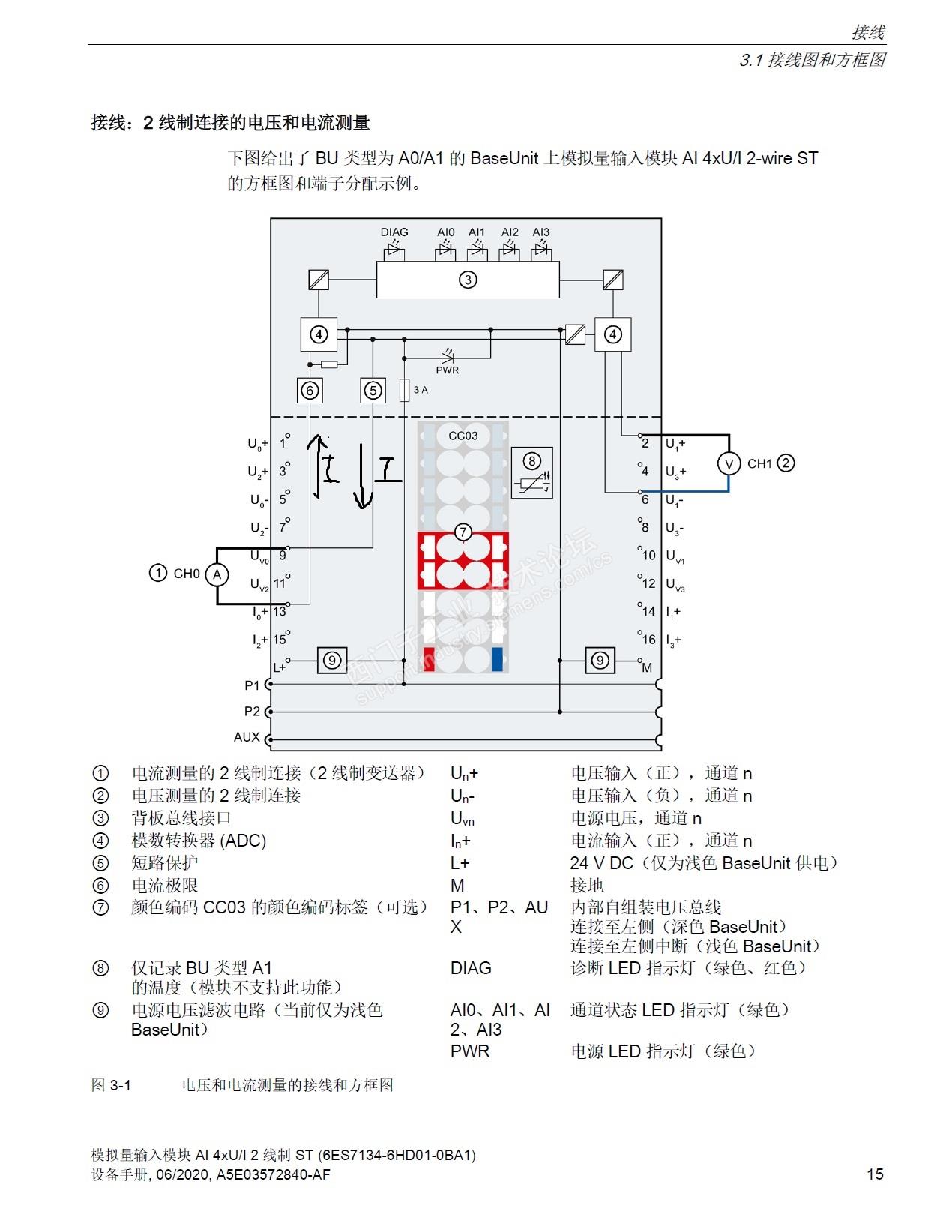

回复:为什么加了隔离模块没信号了,32767

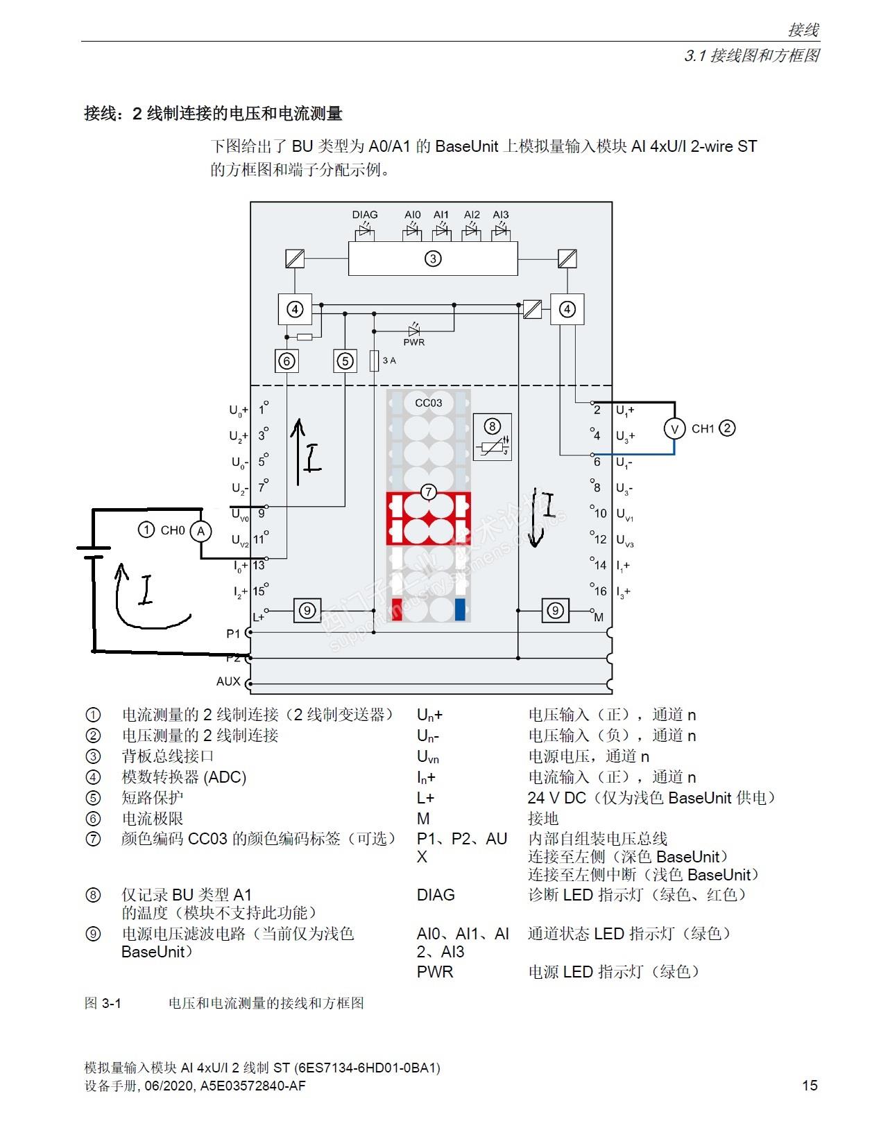

以下是引用Zane在2024-08-22 11:50:46的发言 >20楼
前面是理解错了
1)信号流经的回路不同了,走了供电回路,而且是多路的
2)请问诊断功能是否正常能用?
以下是引用hhhh--在2024-08-22 10:56:52的发言 >19楼:不是U-是Uv,Uv与...
引用19楼详细内容:
不是U-是Uv,Uv与I+之间有24V电压,如果是两线制传感器直接串进去就行,但是我用了隔离模块,所以Uv不接,I+接隔离模块的正,隔离模块负接0V,这样ADC那里也能形成回路
以下是引用Zane在2024-08-22 09:40:25的发言 >18楼:1)从电路上看,U-...
引用18楼详细内容:
1)从电路上看,U-与电流信号的的负极,不是同一个电势点
2)因为内部电源不成回路,应该是信号断路保护功能不能激活,或者还有其他(根据经验,有待证实,楼主应该不会主动说)
以下是引用hhhh--在2024-08-21 22:18:37的发言 >17楼:已经解决了,Uv不...
引用17楼详细内容:
已经解决了,Uv不接,I+接隔离器I+,隔离器I-接0V
有点看不明白第一张图,请问Uv0 是电源正极  电源负极在哪里啊  没看明白接到L+就形成有效闭合回路 了
