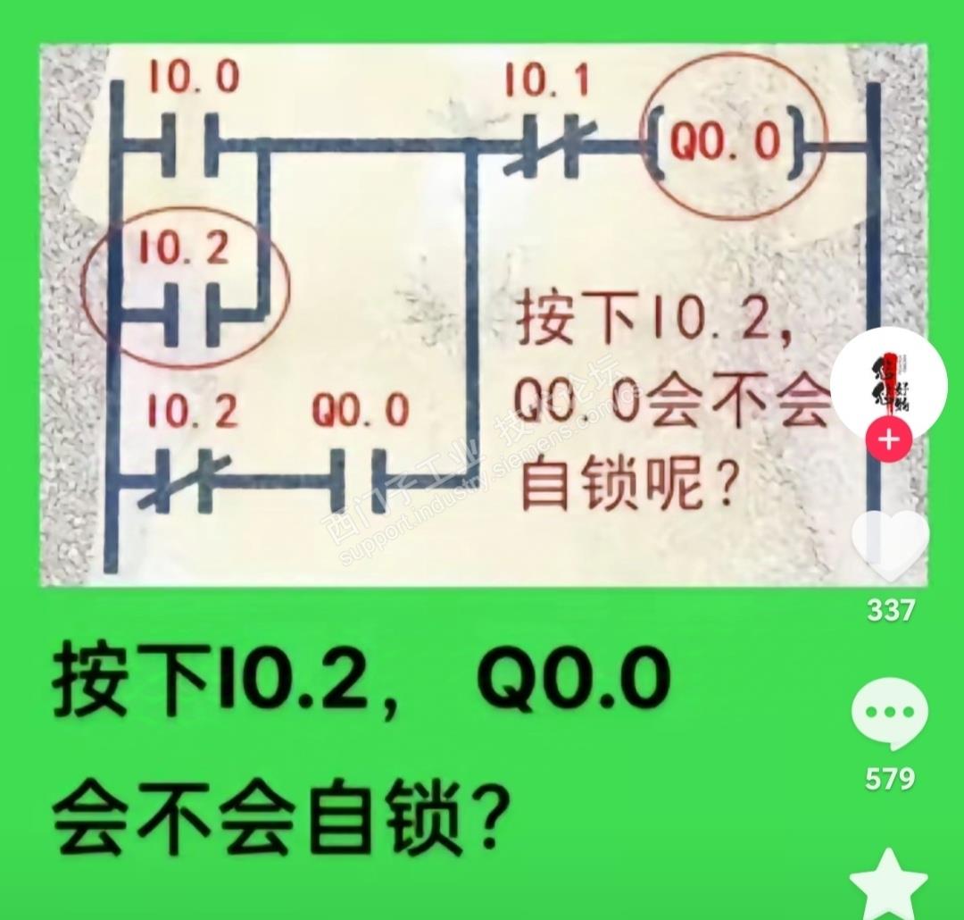

以下是引用yming在2024-08-22 21:11:01的发言 >8楼
“第一个周期前将I点得电情况放入映像区,第一个周期程序里I点使Q点得电,那程序扫到Q点的开点使它闭合也是在这个周期里么?”
你干脆把这个Q想象成M区变量吧。假定称为MQ;在扫描处理过程中,不管程序对其置零置一多少次,仅在程序扫描全部完成后,下一个周期开始,将MQ最后的状态复制到对应的实际输出点。
这个图,如果是同一周期内下边的按照线圈变化,那就不能自锁,但实际情况是可以自锁的,那说明Q点上个周期的得电状态依然对这个开点起作用了,是不是这么一回事
