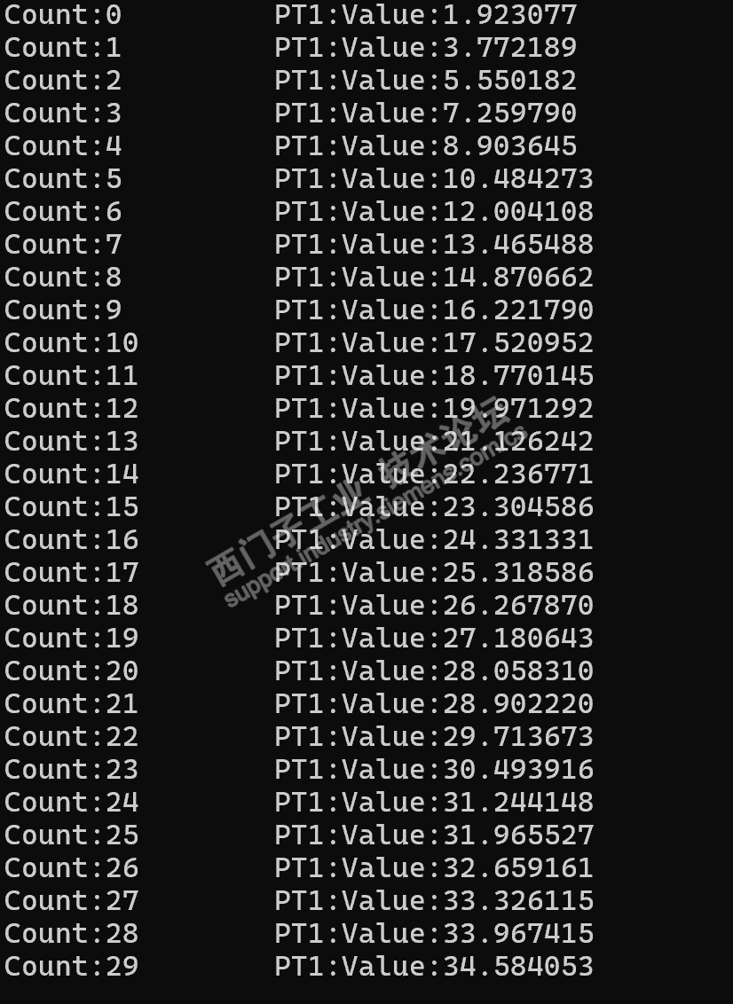

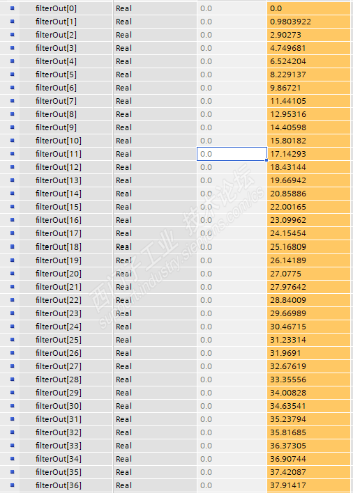

各位专家好,我最近在研究滤波的使用和开发,现在使用西门子的PT1模块,但是得到的计算结果与我自己算出来的不相同,我使用的参数input=50,Gain =1 , Lag = 25,CycleTime使用1,不适用自动测量时间,得到的结果如下图所示,我通过离散差分方程计算得到的输出如下图黑色图片所示,滤波系数=1/(1+25),发现数据有比较大的差异,请问是我对PT1模块的理解有误吗,还请专家朋友们指点。
