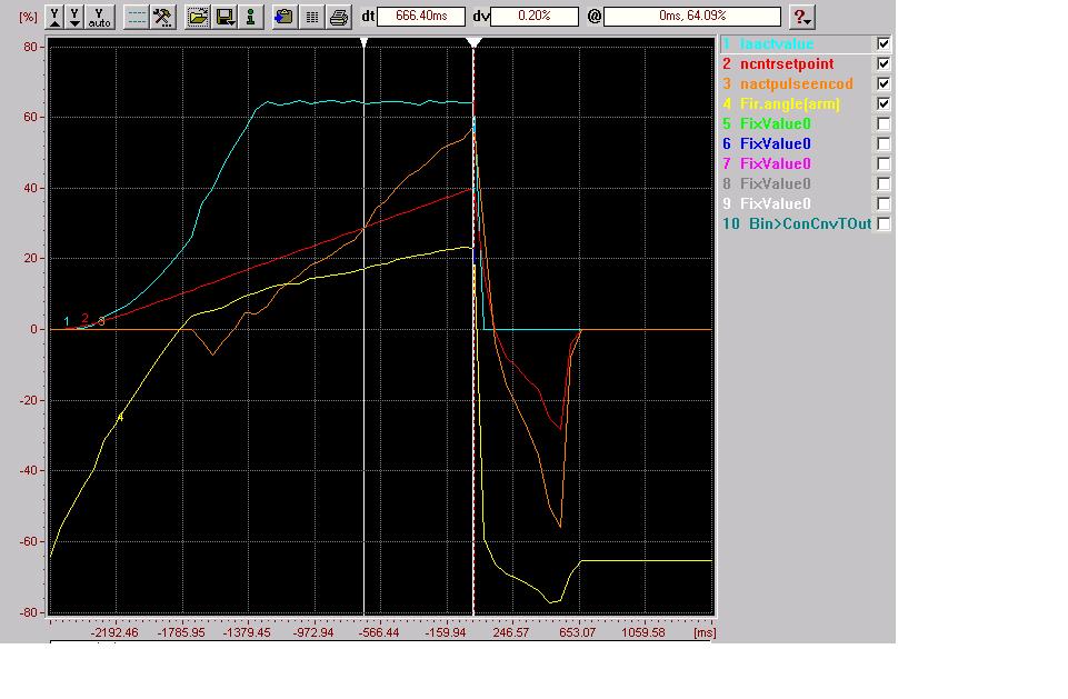

大家看一张图,讨论一下。 F031故障前后的波形

图中曲线 1 电流实际值 2 速度给定值 3 速度实际值 4 触发角
大家先看一下,一会儿我说说我的疑问。
相关参数
P087=-0.9
P225=1.6
P226=0.150
r072=1200
P100=780
P171=P172=100
速度给定通过G125
