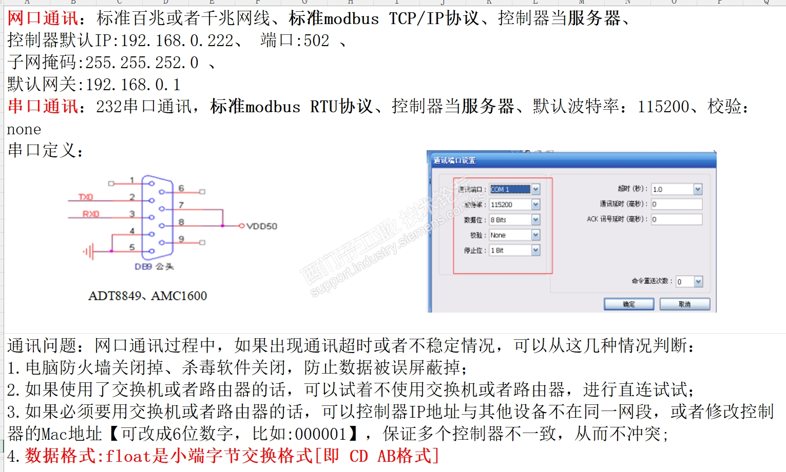

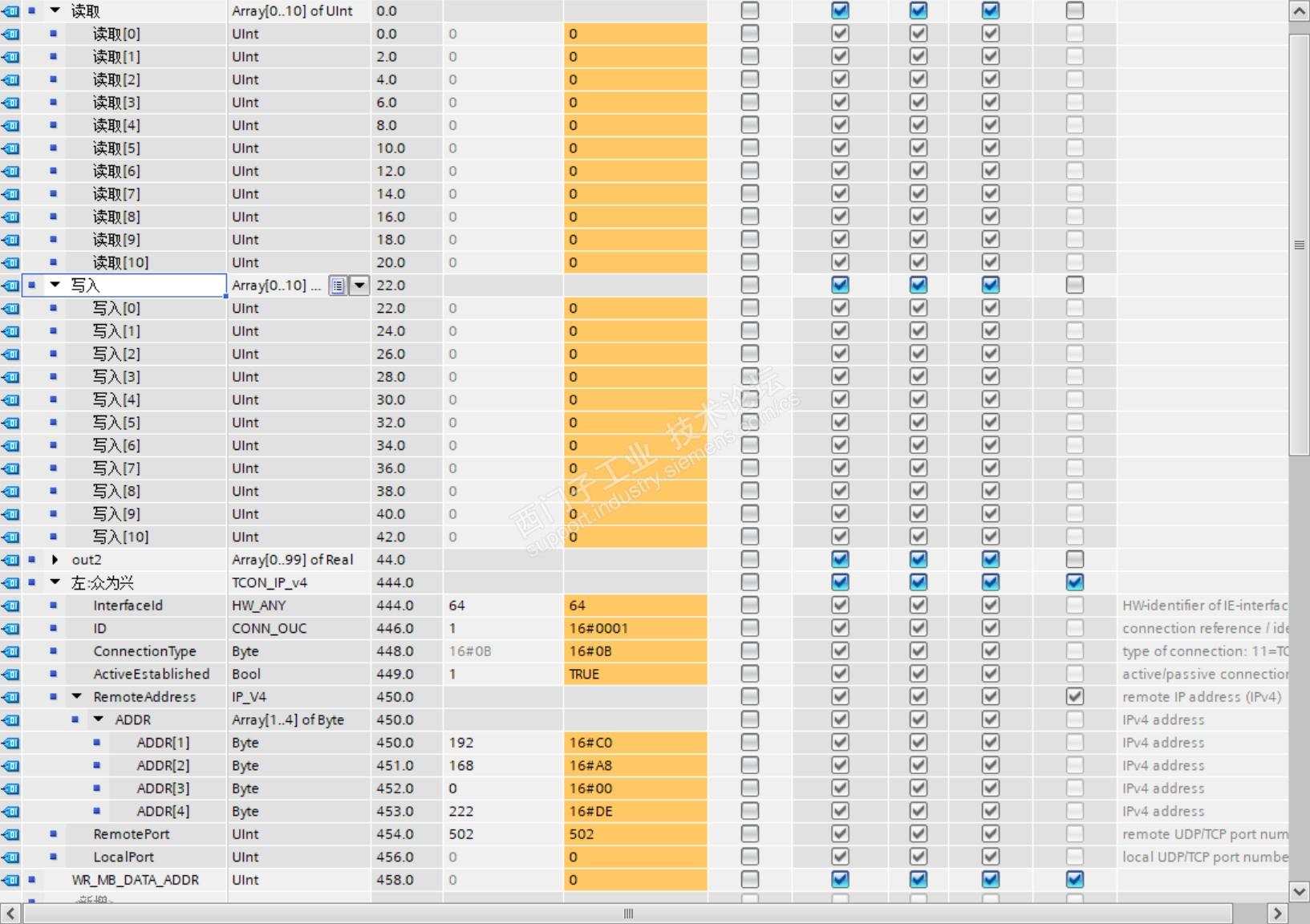

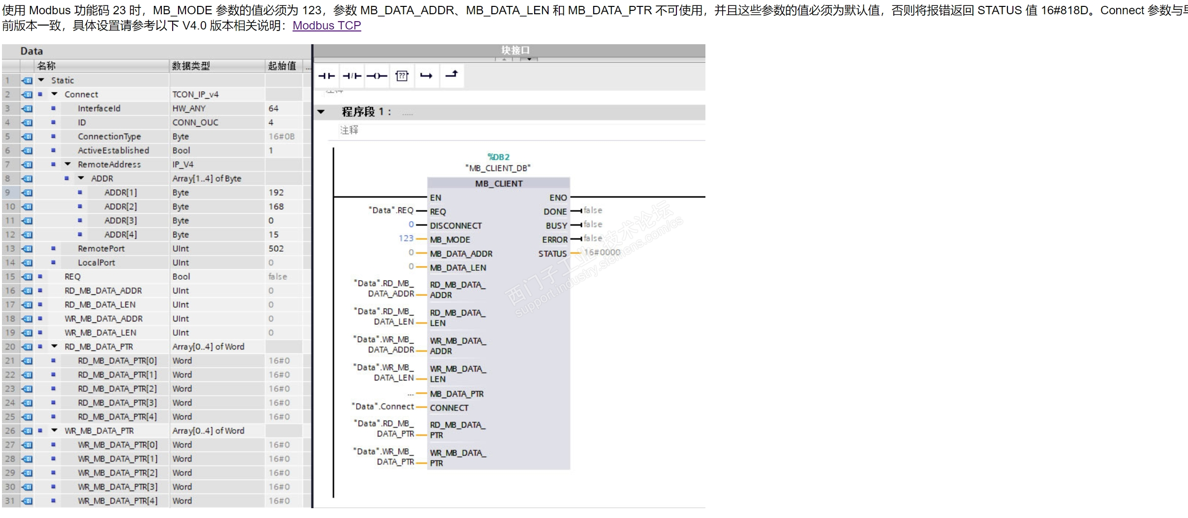

有台1200跟众为兴做标准modbus TCP/IP协议,用的是V6的指令,需要读和写。指令一直提示7005和7006。但是RD_MB_DATA_PTR没值,写入WR_MB_DATA_PTR也没有效果。
帮忙看下哪里不对?
众为星IP地址:192.168.0.222。端口502,子网掩码:255.255.252.0
我需要往60401里面写数据进去。众为兴地址60401,西门子地址为多少?
还需要读取输入端口,众为兴初始输入地址10000。我需要读取第11位开始,共8个点。
是不是西门子地址设定的不对?还是哪种原因?
