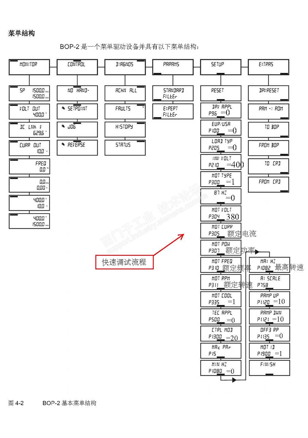

置换需要熟悉的重要内容:
G120置换MM440最主要的工作,就是熟悉G120简易操作面板BOP-2的使用。与MM440的BOP有些不一样,它需要熟悉一下操作方法。如下图示:
由上图示,BOP-2一共有六大功能块。其中重点就是快速调试部分。因为当G120新联机时,必须要对电机做一次快速调试。建立电机等效模型,辨识和优化调节器参数。
需要强调,G120与MM440有一个重要的的不同之处在于,当通过BOP-2修改了参数以后,不要忘记保存数据。就是上述图示菜单里的最后一项。切记。否则断电后,修改的参数会丢失。
