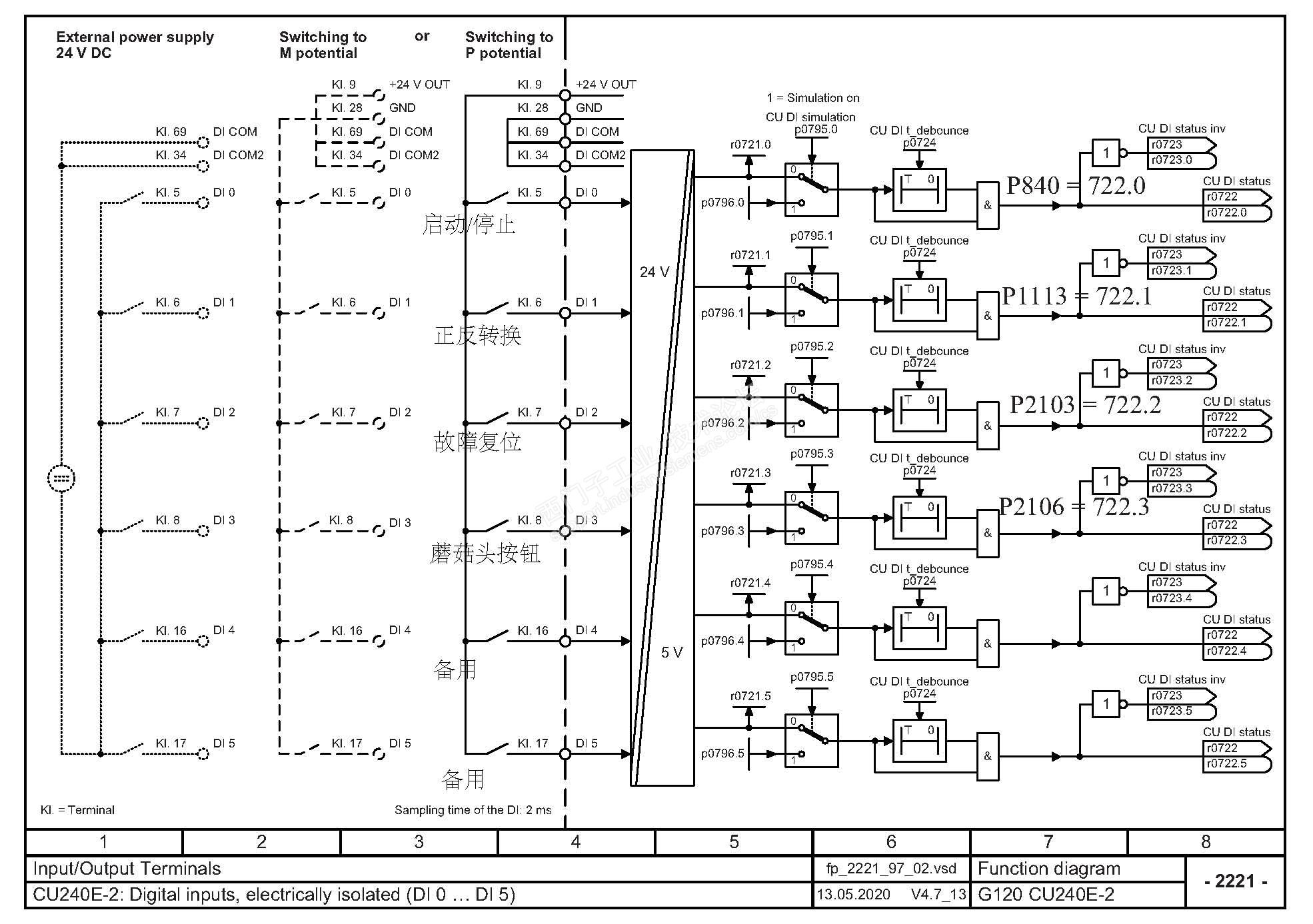

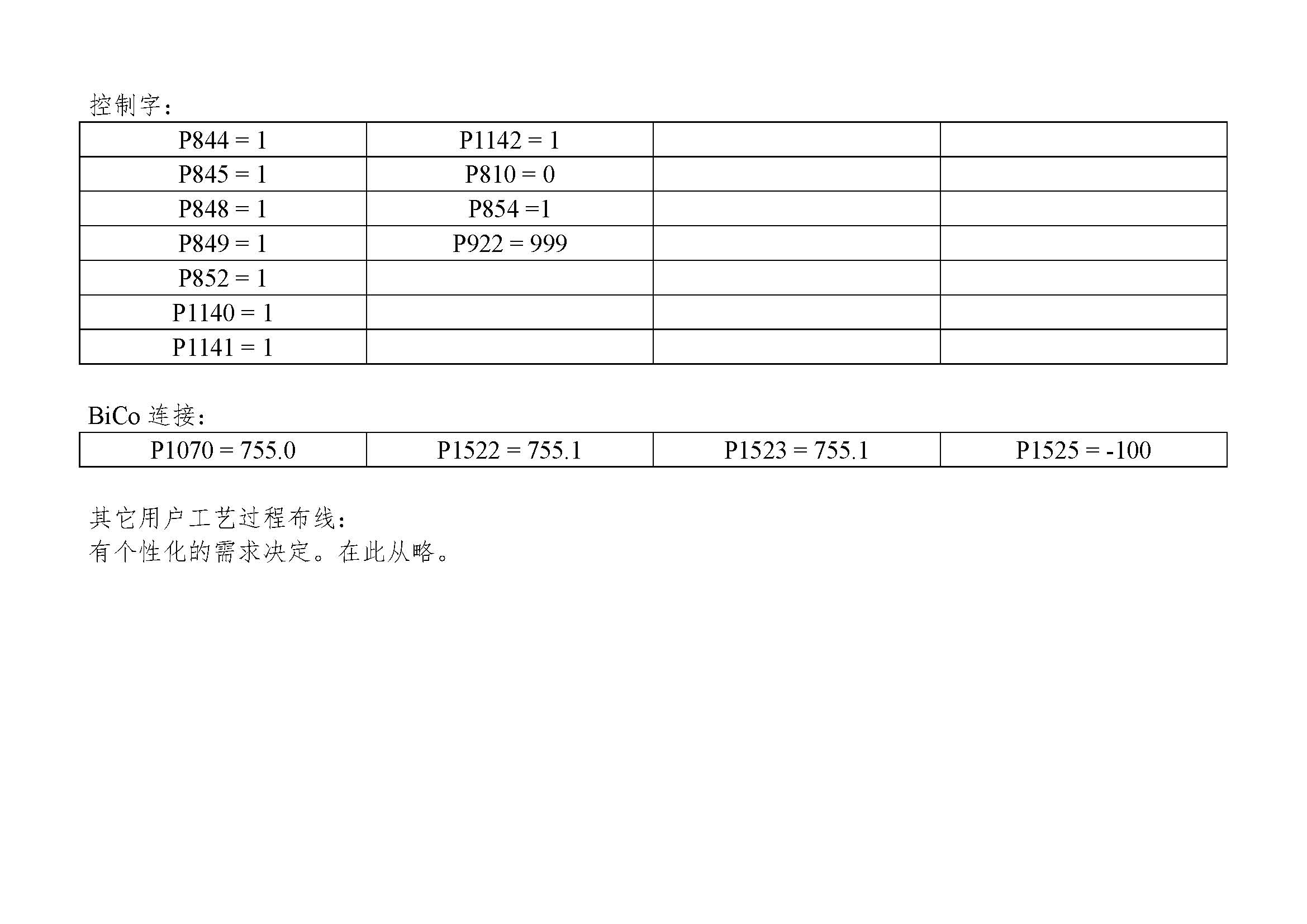

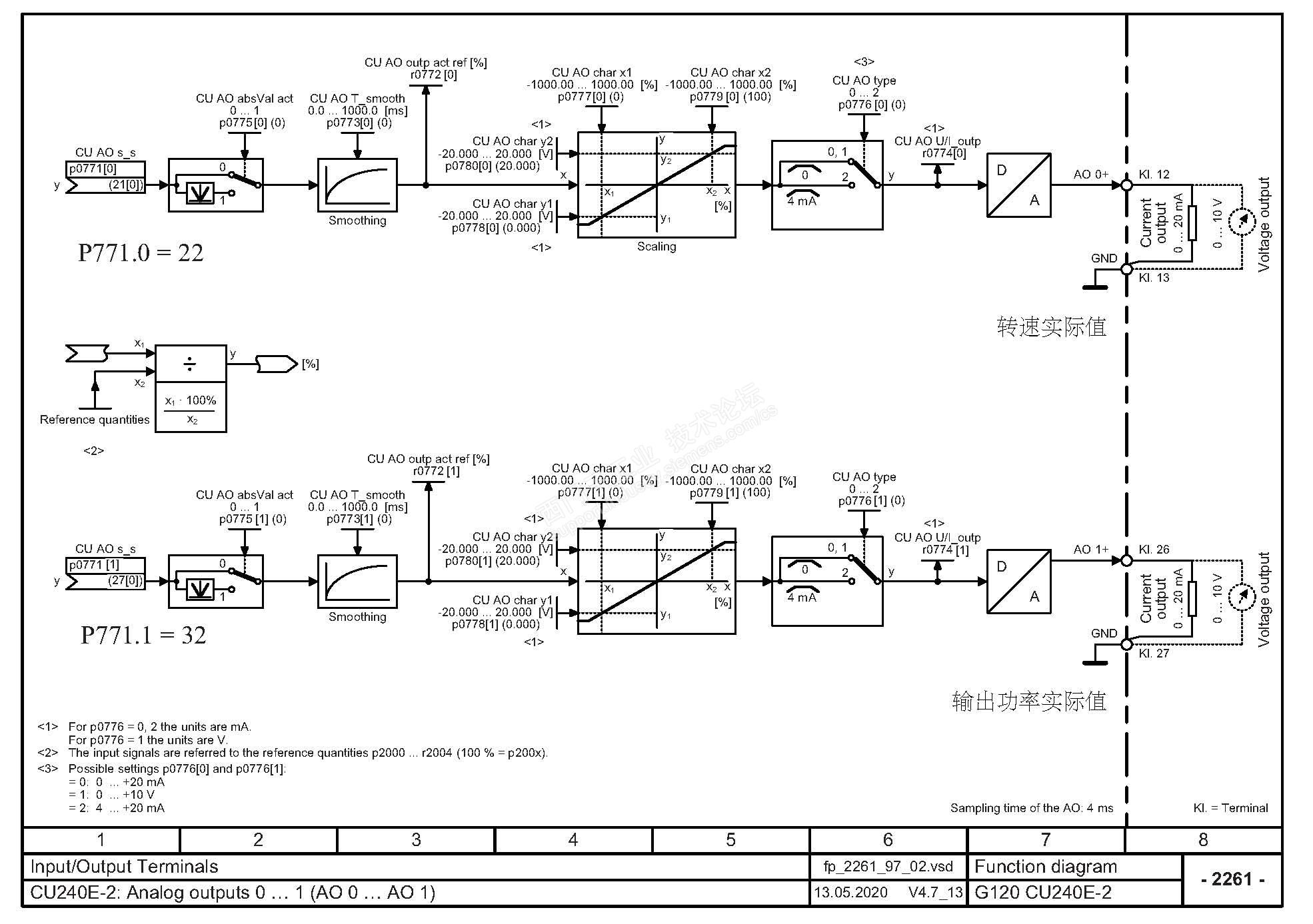

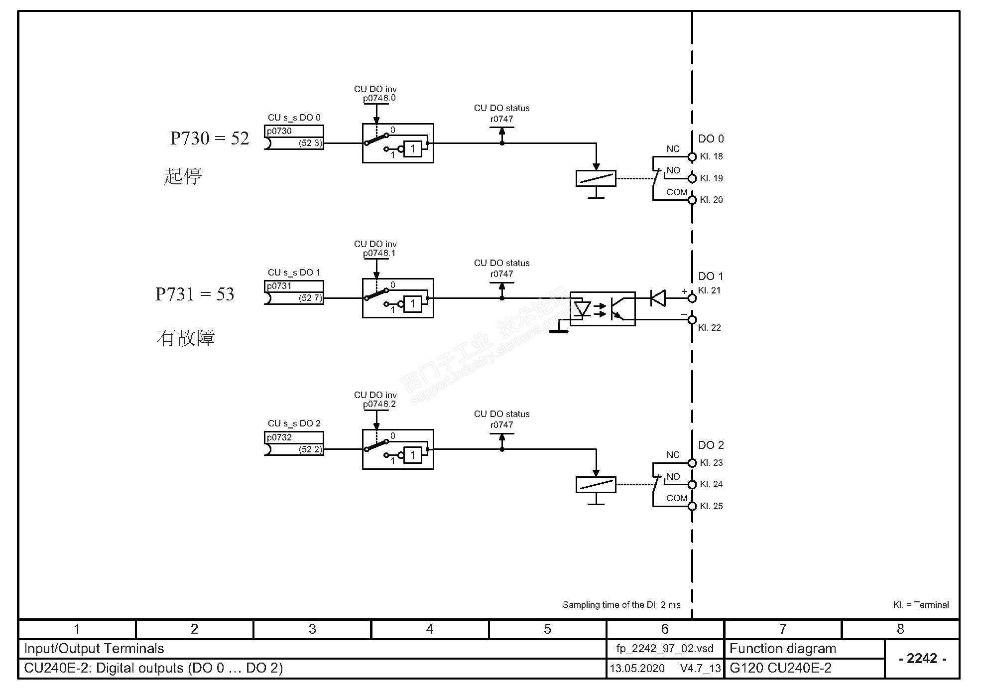

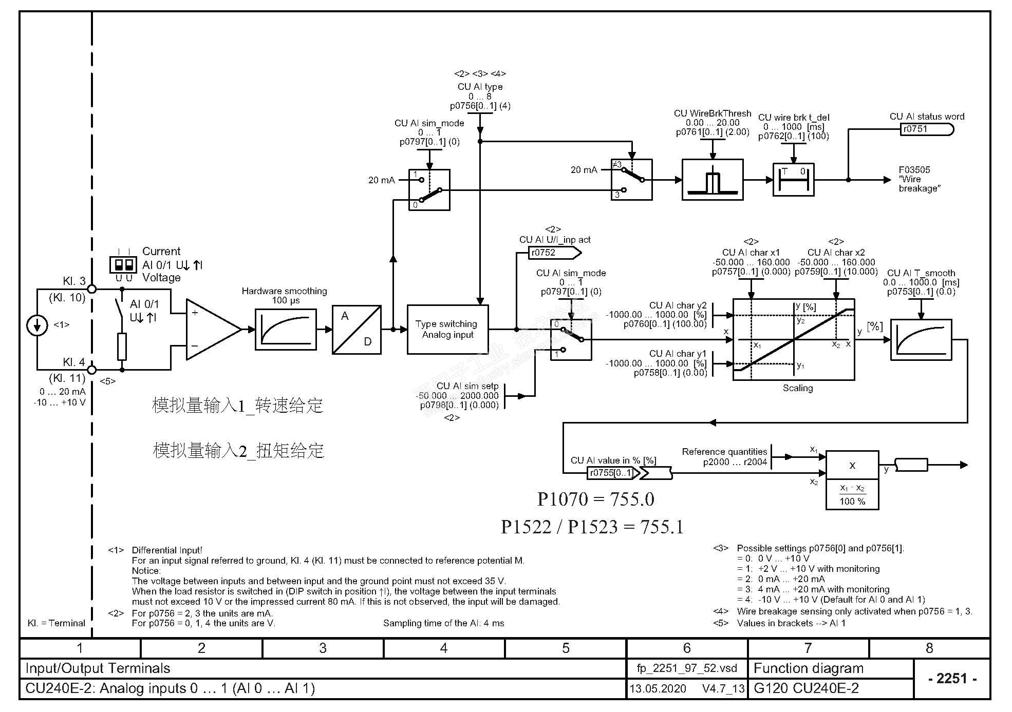

最后,就是端子的连接和内部参数的BiCo了。端子连接特别有意思。无需做任何工作,就是把MM440过去的连接端子,接到G120对应的端子上。连端子接线号都是一模一样的哟。
需要说明,MM440用G120置换,端子控制方式是最简单的,如果是通讯控制的置换。需要学习更新的地方就比较多了。而端子控制方式相对简单的多。
下面就给出一个端子控制置换的例子。按照这个例子,SLVC控制转速和扭矩是完全没有问题的。注意:扭矩控制采用的是扭矩限幅调节控制。
