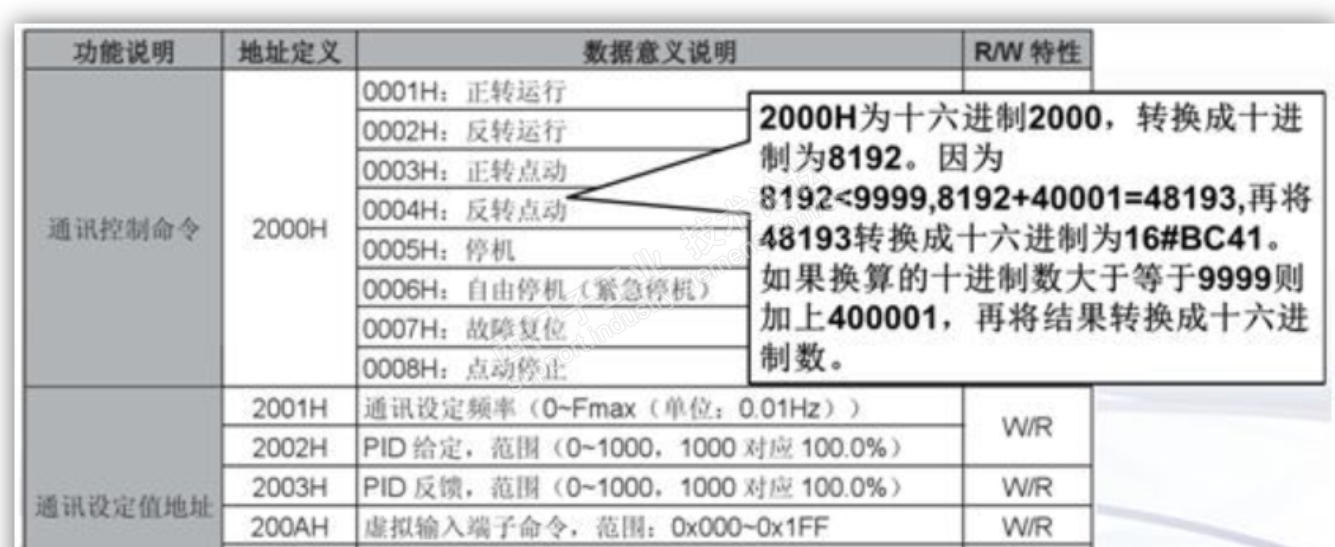

这种超小系统,通讯使用本体的485通讯口就好,程序官网上有案例,某度搜搜也有。
新手编写轮询,主要就是细心,别把“完成位触发轮询”写错。
最后就是485通讯地址的转换了。这个就需要你仔细看LED屏的说明书了。
以变频器为例,你参考一下。
