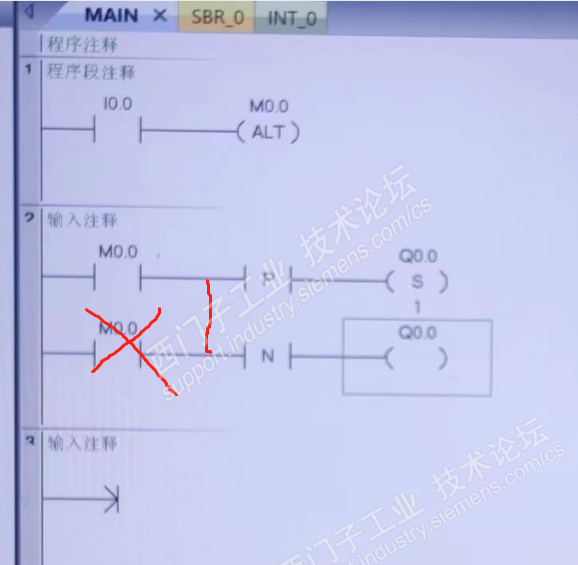

回复:200smart st20 cpu不支持,程序过于复杂,无法编译是为啥

这样修改一下。
