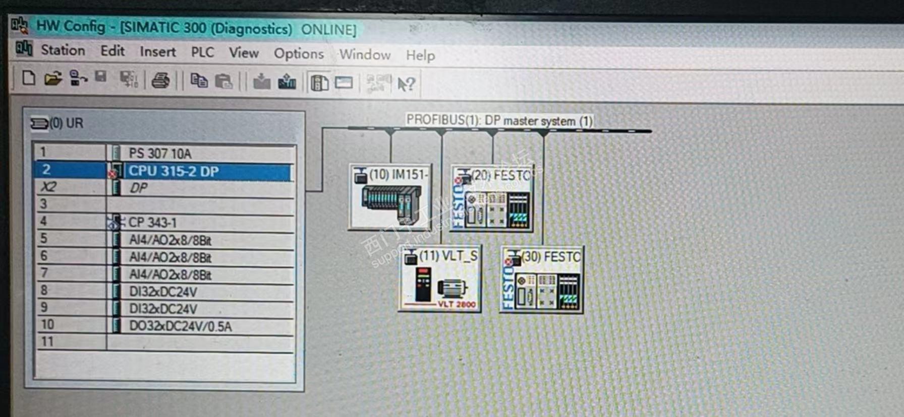

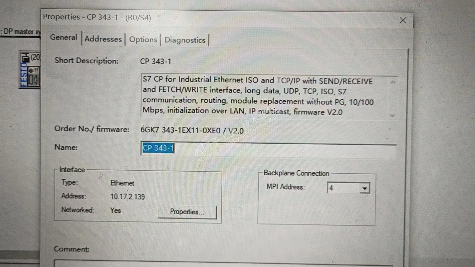

有一个S7-300的PLC,不知道什么原因导致了,目前只能有两个网络连接,一个西门子15寸的HMI,一个是电脑端的S7协议数据采集连接,导致现在想使用使用Step7连接这个PLC都连接不上了,除非先把S7连接断开,Step7才能连接上,S7-300上用的是一个全功能版本的CP343模块,是通过CP343的网络接口IP连接的
