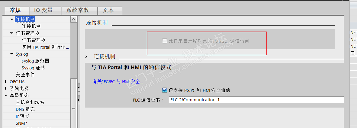

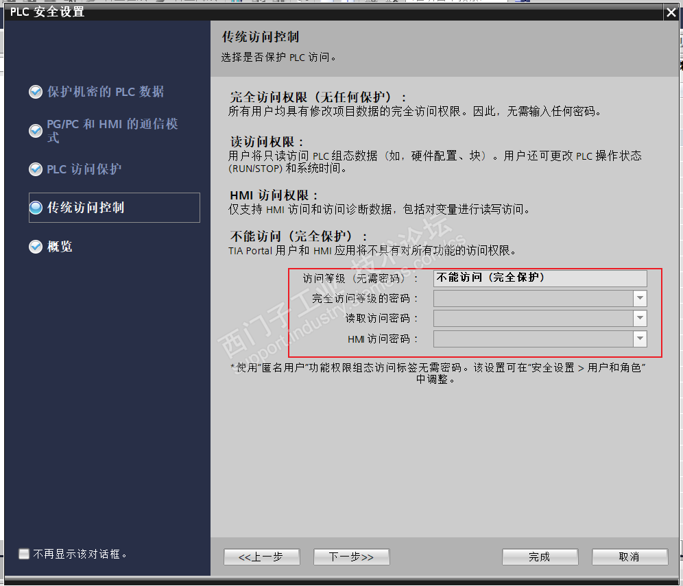

第一次用1500系列的cpu,发现在博图添加1500的导航设置里【传统访问控制】栏目无法像1200系列一样自己选择,只有默认且不可改的【不能访问(完全保护)】选项。这样就导致【连接机制】中的【允许来自远程对象的PUT/GET通信访问】不可选,最终导致1500无法跟其他cpu通信。想问下大佬们,要怎么解决这个问题?
