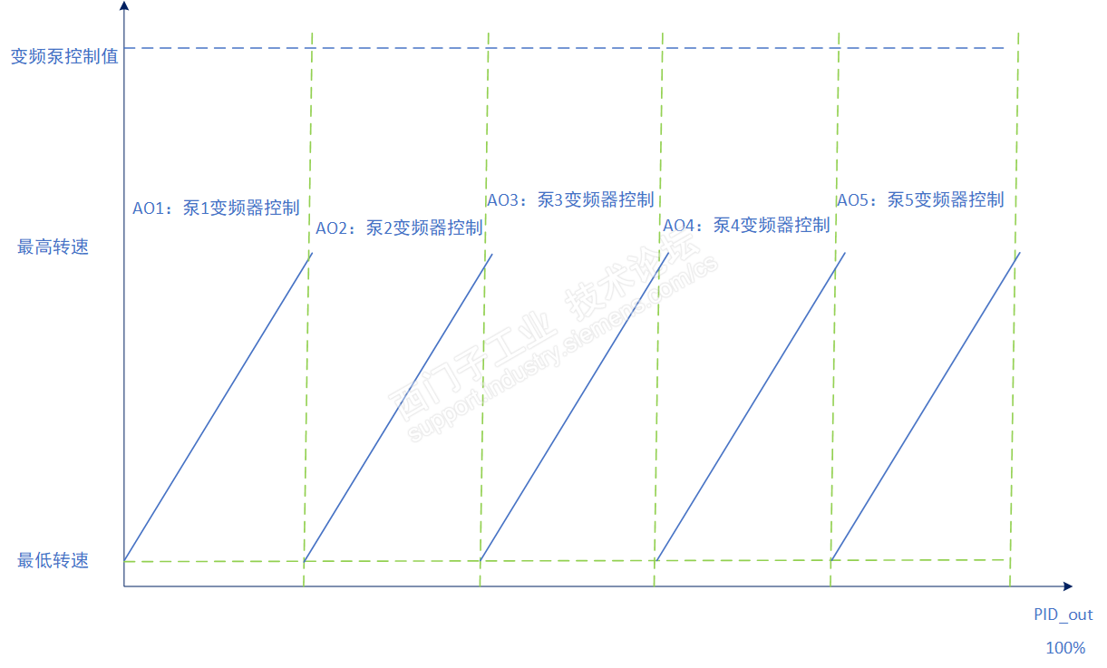

以下是引用zhangli0在2024-05-15 09:28:54的发言 >7楼
不知道这个图你能不能看懂?
这个是不是先启动第一个,频率50后还不满足压力,第二个启动从最低慢慢到做高,依次运行,知道压力达标
