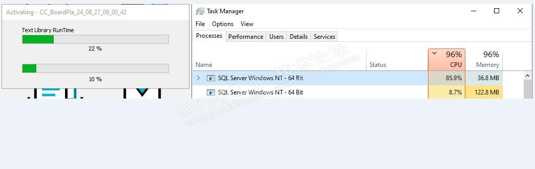

DELL的服务器,戴尔预装好的server2022 标准版操作系统。
安装WinCC V8.0后,测试打开项目和激活项目,每个过程都很慢呀,不知道啥问题?
任务管理器里有个进程“SQL server windows NT - 64 Bit”CPU占有率一直是最高的(激活项目时最高有百分之80多)。
难道是V8.0自带的SQL2019问题吗(以前是SQL2016的)?还是相关的设置问题?
打开项目再激活项目,要超过20分钟了
另外,我在win10系统里安装的WinCC V8.0都没这个问题,都挺正常的。
还有就是V8.0必须要安装Office吗?我安装的是office2019增强版32位的。
如下图所示:
