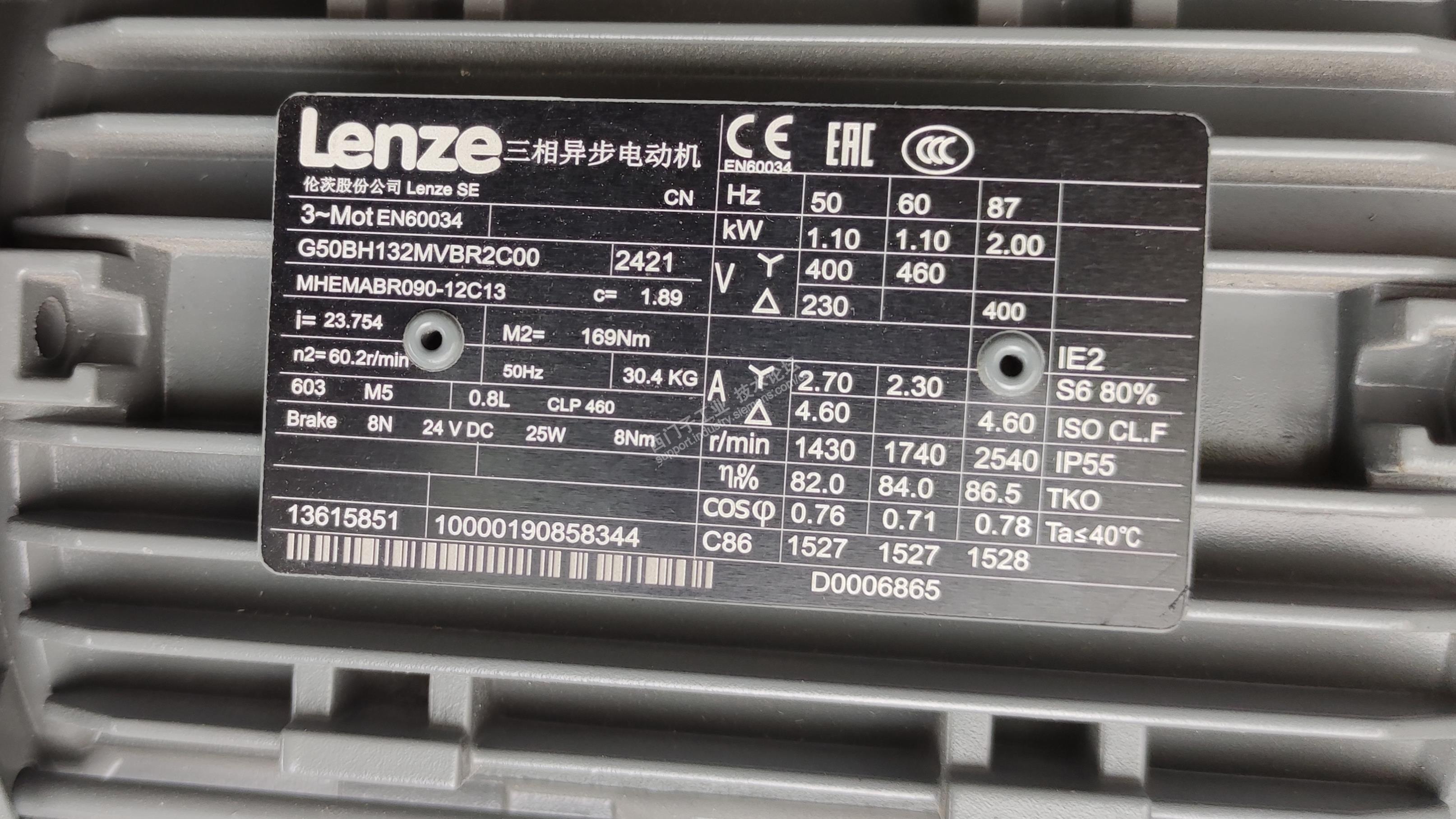

我们用的比较多的是伦茨电机。使用87HZ情况下功率会增大。
