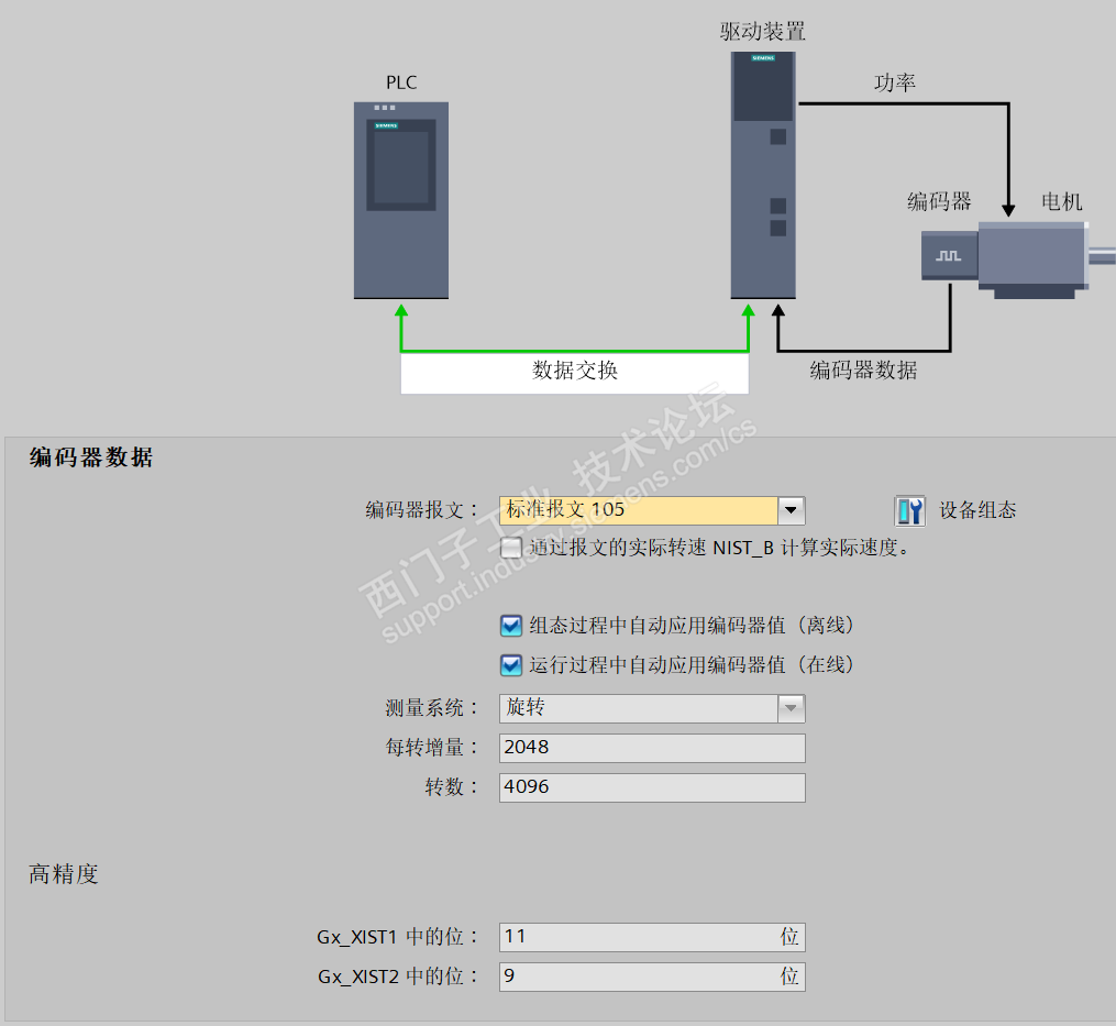

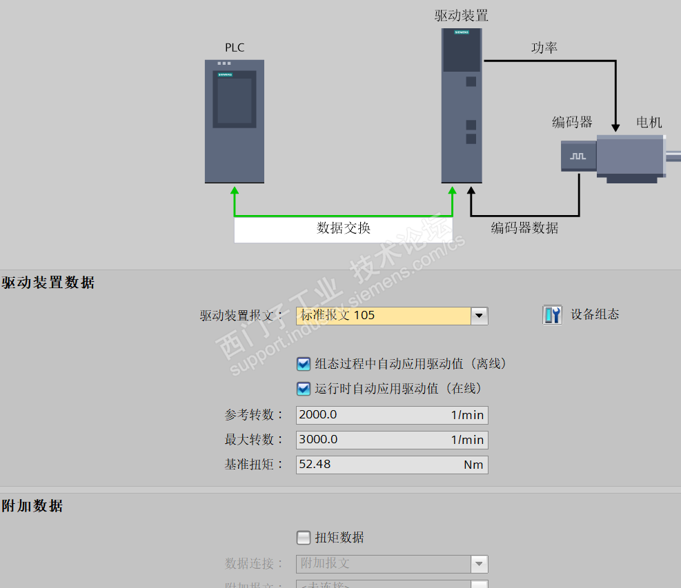

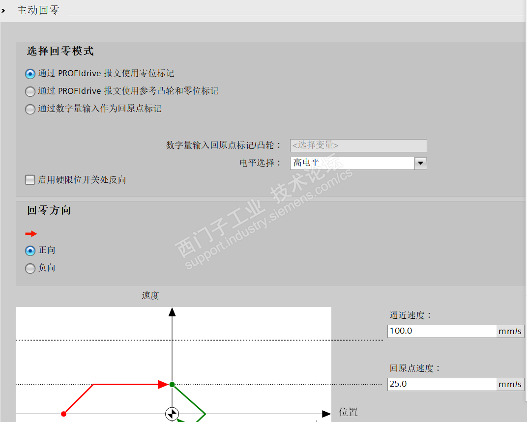

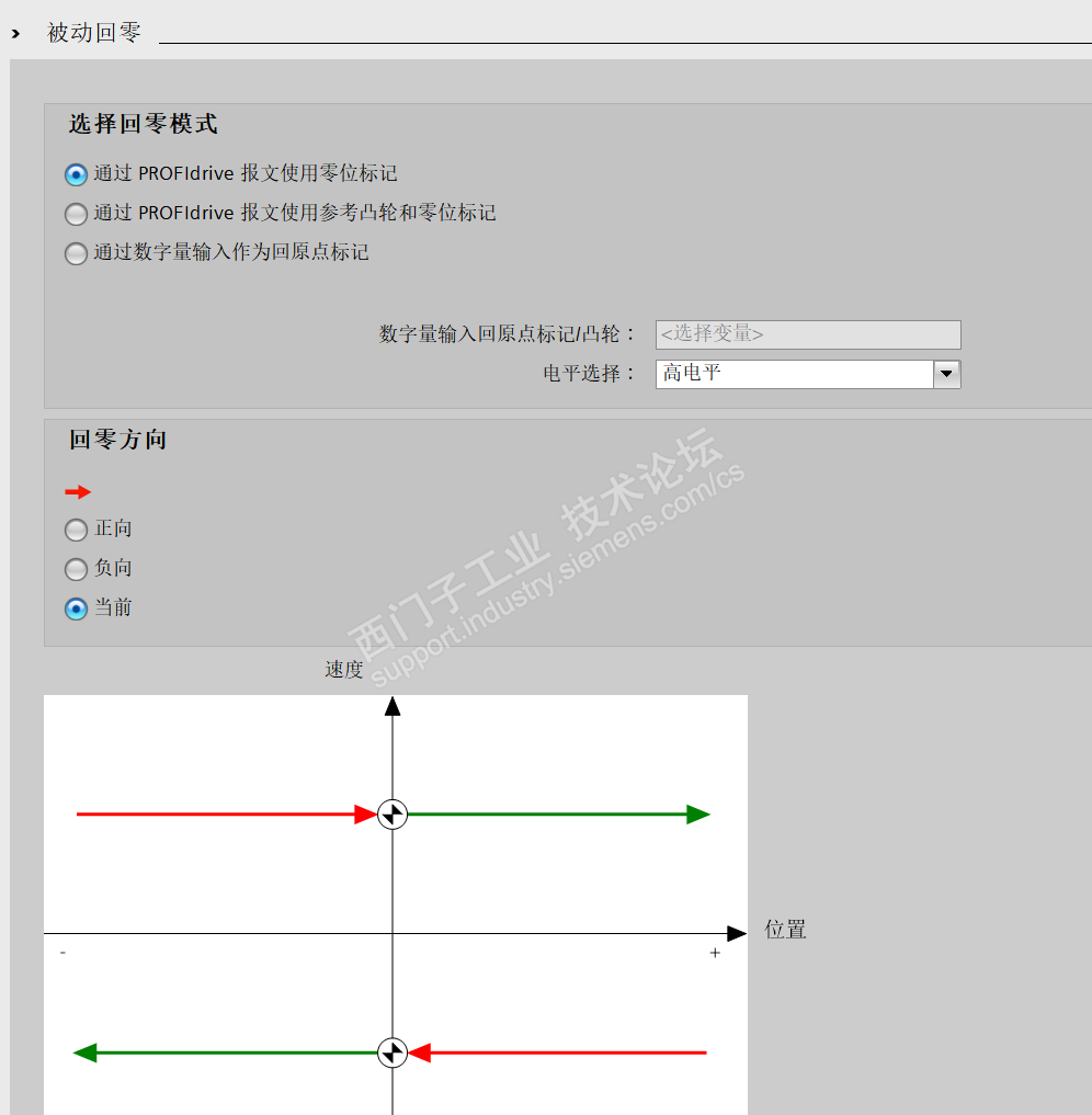

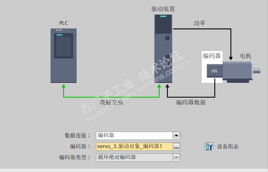

V90 PN S7-1500 伺服断电重启后当前位置被置0,如何解决?(绝对位置,多圈编码器)
手机用户20240408584521
    18
注册时间:2024-04-08
1892
2024-08-28 11:11:45

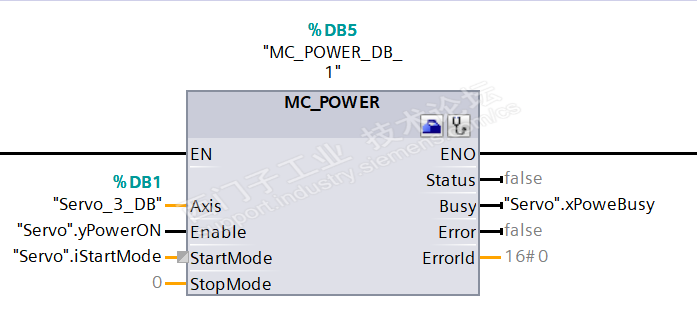

 采用TO_PositioningAxis , "Servo".iStartMode = 0 以下图片说明:MC_POWER

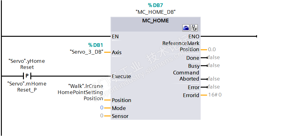

MC_HOME
