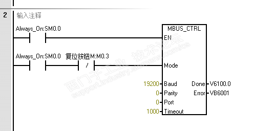

以下是引用阳春节拍在2024-08-28 12:03:39的发言 >4楼
干扰最多引起通讯暂停,并不需要因此执行重启操作,如果需要那么一定是你的程序有问题。
默认一个掉线msg会占用3秒多的通讯线路,此期间线路处于无法使用状态,通讯暂停,之后正常应该是自行恢复。
通讯都切到ppi了,还不是通讯重启吗?RTU通讯正常重启的方法确实就是这个了。给你说个小秘密,这也是多波特率校验参数,共存于同一485线路中进行通讯的唯一方式,手册中可没有提到这个。
版主,这个回答值一个精华哟
以下是引用ligp99在2024-08-27 09:55:00的发言 >2楼:干扰会发生通讯中断...
引用2楼详细内容:
干扰会发生通讯中断的
“模式”(Mode) 输入的值用于选择通信协议。输入值为 1 时,将 CPU 端口分配给 Modbus 协议并启用该协议。输入值为 0 时,将 CPU 端口分配给 PPI 系统协议并禁用 Modbus 协议。
以下是引用阳春节拍在2024-08-26 20:15:09的发言 >1楼:没听说过RTU通讯...
引用1楼详细内容:
没听说过RTU通讯发生的故障需要plc重启来解决,请详细描述下你的故障,比如err码和现象等。怀疑你的程序写的有问题。当然如果你非要重启RTU,那么请知悉ctrl的mode就是重启位
试过这个MODE 没有用 还是要断电重启才可以
