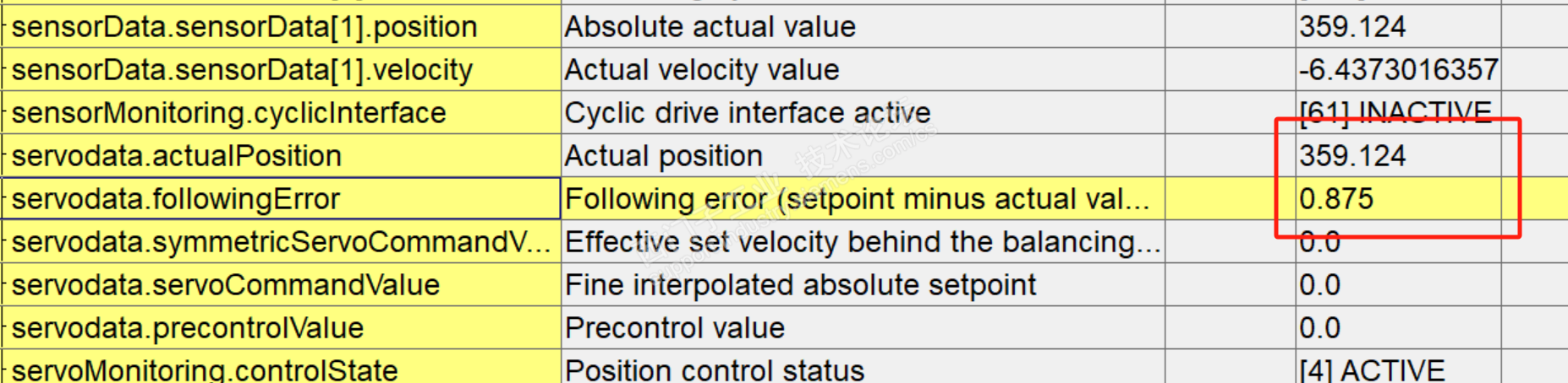

电机直连1:20的减速机,执行一个方向运动,运动角度是0-180(停止)-360(停止),模态轴,单方向无脑旋转
现在出现一个问题,在运行一段时间后,轴的定位是360.0、359.9、359.8、359.7...最后导致停机
按照下图来看,我给定360°,实际运动到了359.124,系统也知道少走了0.875°,就是累计误差越来越大,有遇到过的吗?求助
