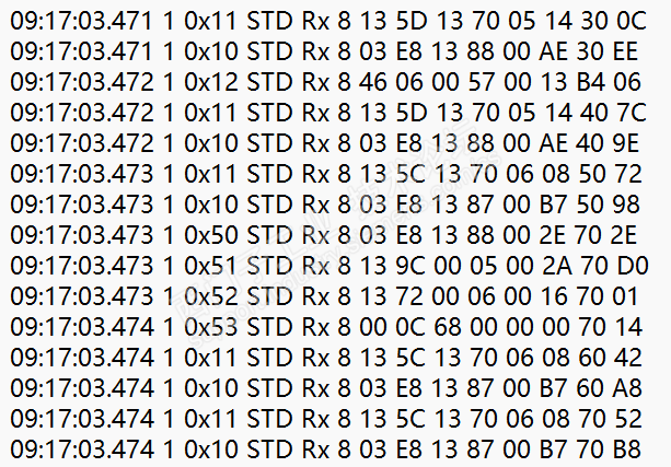

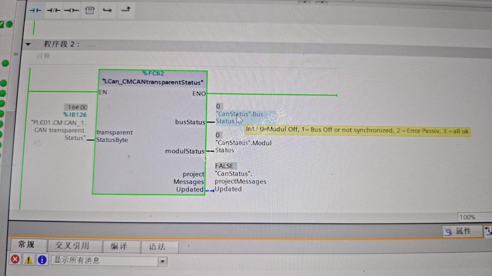

想请教一下各位大佬有没有关于1512-1 PN和CAN2.0B设备通讯的资料,我手上只有DBC通讯矩阵,使用的6ES7 137-6EA00-0BA0这块CAN通讯卡,按照手册,先按照ID吧CAN 透明传输组态完成后把CAN H和CAN L以及129欧接地连接卡件后,Config块已经显示status为0000 0000模块未启动,根据手册,下一步就应该status变成0000 0001和0000 0003了,可是现在一直卡在0000 0000,数据也读不上,通过第三方can2.0B设备已经确定设备在发送消息了。请问有人做过这个通讯吗
上图为CAN第三方设备读取到的信息,打算取ID为0x10的做实验,STD应该为11位的CAN2.0B
