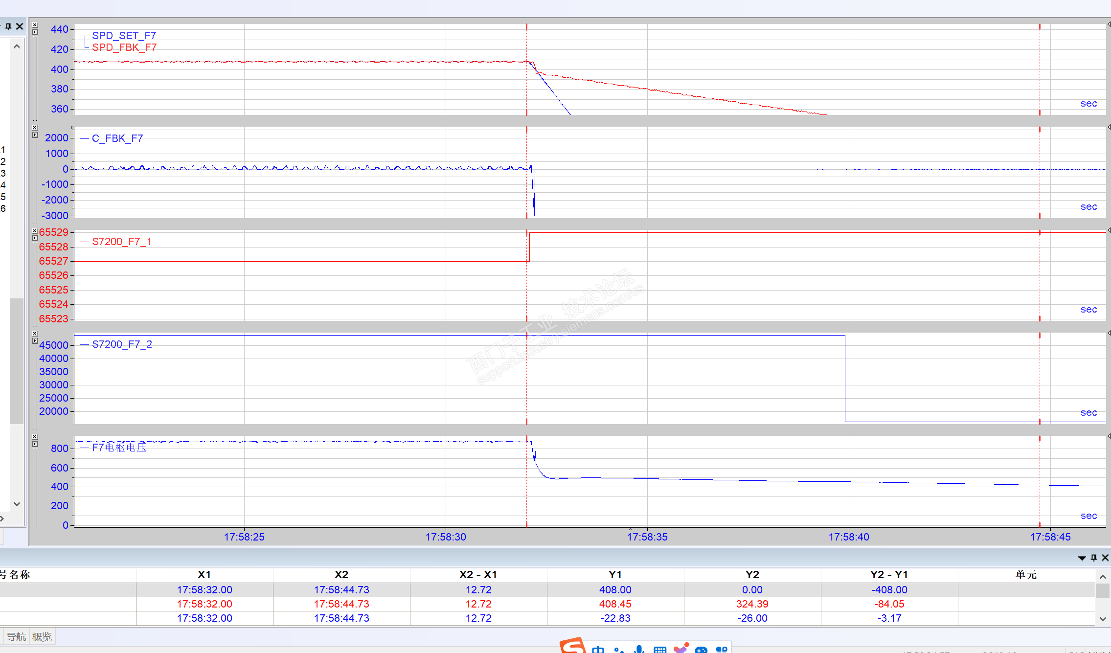

后续来了。
我先简述一下控制逻辑:
    传动柜有一个200的PLC,  负责监控快熔等重要信号。 检测到重要信号异常的时候, 会生成重故障信号。 重故障信号会撤销运行命令, 同时发出一个外部故障信号给装置OFF2信号。  重故障信号会撤销装置就绪信号, 而装置就绪信号的常闭点, 会激活经济励磁;
     但是实际上,如图, 状态字变化的时候,已经检测到重故障信号了。理论上应该撤销运行信号, 激活OFF2. 但是实际上, 大家可以看到, 系统并没有进入OFF2状态,反而符合OFF1停车的状态。 当然, 由于同时激活了经济励磁40%。 所以导致电枢电压锐减。 同时速度调节器进行调节, 此时已经超过装置的能力, 电流超过了设定值限幅, 报了过流故障,故障触发OFF2响应,迅速衰减电流并封锁脉冲, 所以电流很快到0 了。
      采取措施如下:
       1. 状态字中已经包含有关重要信号的I点状态, 现在要将I点状态替换成激活重故障信号的带自锁的各个M点信号, 这样信号闪动引起的重故障可以在状态字中记录下来;
        2. 激活经济励磁的条件,改为装置不就绪时, 延时30S, 给正常停车留出时间;
        3.  检修时, 做试验测试 OFF2急停回路是否正常有效;
再次, 特别感谢@老兵老师。  遇到问题,不能轻易下结论, 一定要冷静分析, 让结论符合逻辑,达到自洽后再给出。
