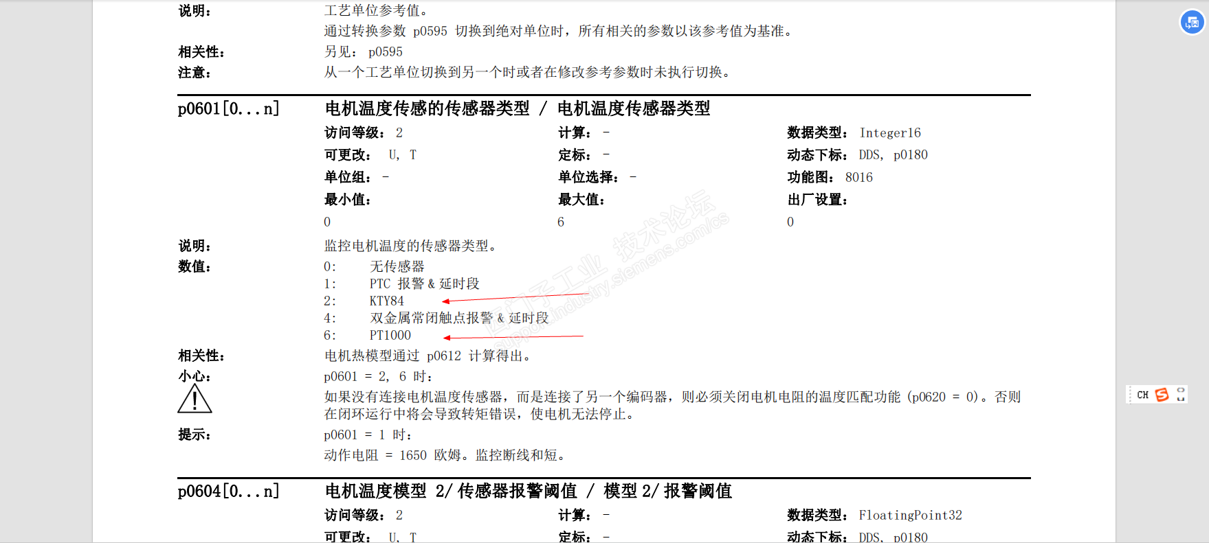

今天有时间,实际用CU240E-2接入Pt100热电阻实验,实物见上传图片所示。
参数AO相关P776=0,0--20mA ,AI相关P756=0,0--10V,P771=2900,固定输入值110%用于测试。
用AI采集Pt100热电阻信号失败的原因在,温度系数低:
Pt100是一种铂热电阻在0℃时阻值为100Ω,在100℃时阻值为138.5Ω,温度系数约为3850PPm。即使AO输出110%时22mA,从0至100℃的热电阻检测的电压变化才0--0.847V,用0--10V的量程来测量是无法满足实际需要的,另外还没有考虑导线电阻造成的误差。
三、18楼王工给的思路,铂热电阻接在G120的14和15端子,读取参数号r35的温度值,此方法也是行不通的。失败的原因是G120根本不支持铂热电阻这种温度探头。
但王工如果使用的是KTY84温度传感器,接G120的14和15端子,这个是能够实现的。
KTY84测温范围是-40℃至+300℃,电阻值大致从300Ω~2700Ω,温度系数更大,约为7000PPm。
当KTY84的温度从0摄氏度(对应500欧姆)至150摄氏度(对应1350欧姆)变化时,工作电流是5mA,输出端提供2.5--6.75V模拟电压,通过专有模数转换和工程量转换,可以准确读取电机温度,因为就是为KTY84设计的。读取r35电机温度,连接到PZD,发送给上位机。
四、30楼我列举的G120XA,可以利用AI和AO端子组合,r35读取电机温度值为Pt100温度传感器,连接到PZD,发送给上位机。
G120变频器CU240E-2控制单元,固件版本4.7.13未找到P29700参数,至少目前是不支持AI和AO端子组合接入铂热电阻温度传感器。
但G130/G150/S120/S150等电机温度传感已支持铂热电阻,可参考相关手册功能图8016
我说的是使用PT1000,不是PT100。18楼有图有文字。我单位使用的KTY84,资料上可是有设定项的,也可设PT1000。你验证的是PT100不是PT1000?
