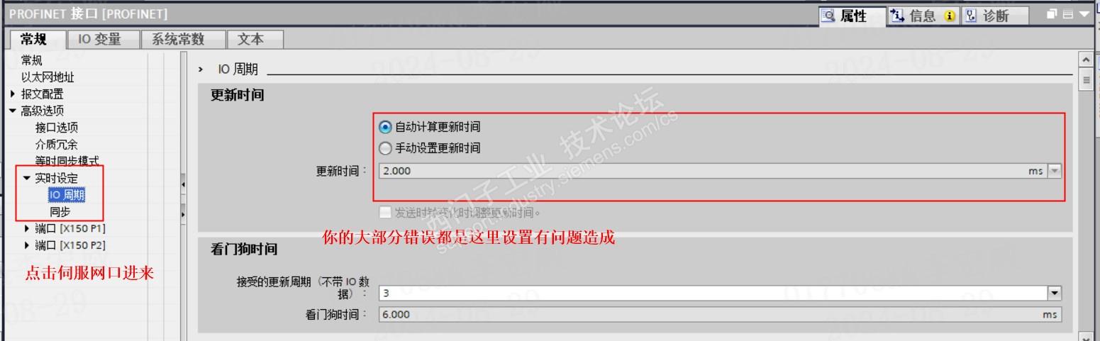

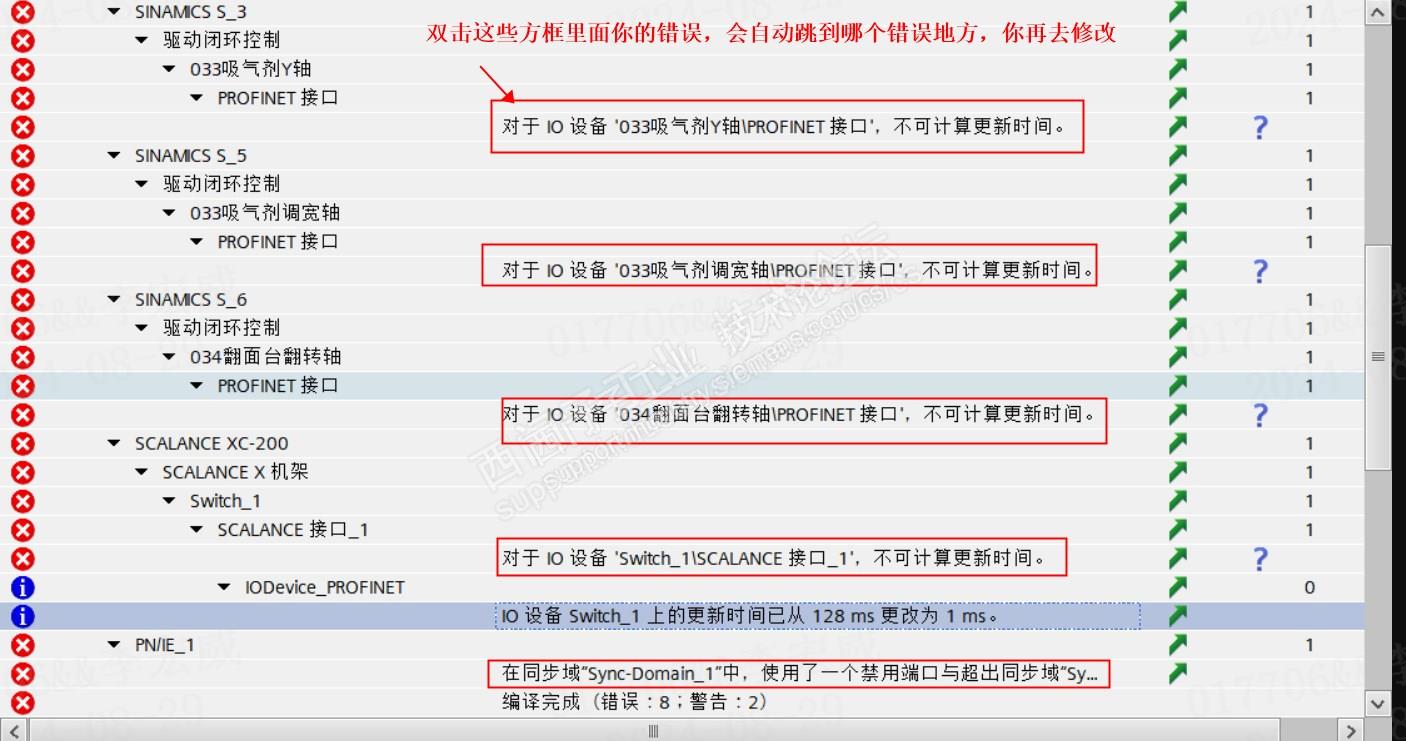

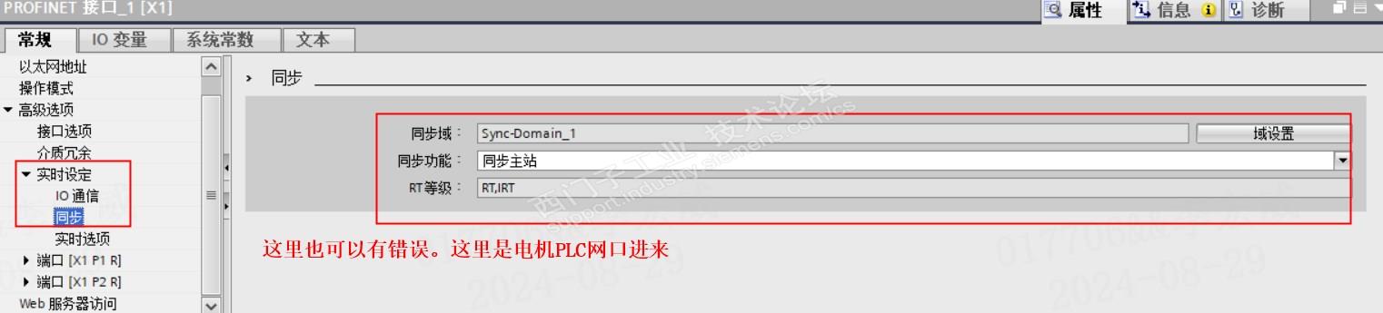

    你PLC都是1518  带4个网口,为什么不直接将第一台伺服连到 PLC  X1 P1网口上面,X1 口上面的两个网口都支持IRT等时实时同步,你拓扑非得接到不支持IRT的交换机上面。我1516的三个网口,下面带几十台伺服,都是第一台伺服连接到PLC的X1  P1口上面,其他口连接交换机,和其他设备走PN  RT 通讯。
  伺服用105报文必须组态拓扑视图。
