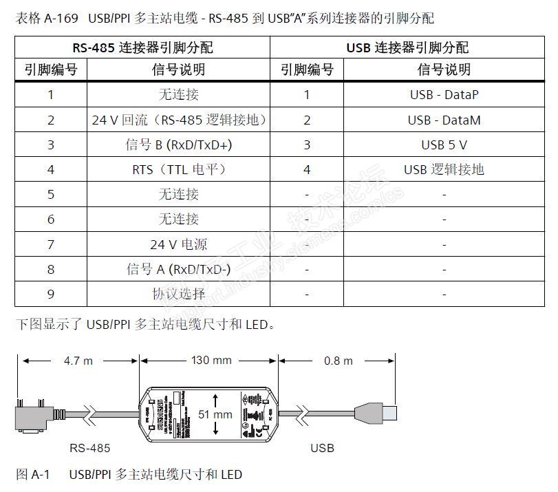

以下是引用yanxiao在2024-08-29 15:05:22的发言 >14楼
楼主,你研究一下 9 脚的作用。
是的,上午我也看到这个贴。
只是一时找不到RS485 9#针脚的说明了,没有回贴。
