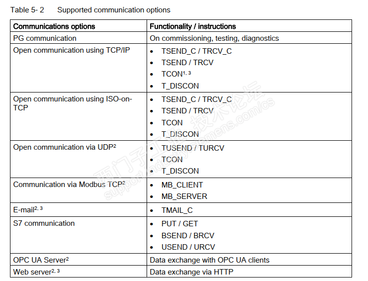

回复:两个1500,I-device通讯不上

不支持模拟PN通讯
目前支持以下通讯方式
