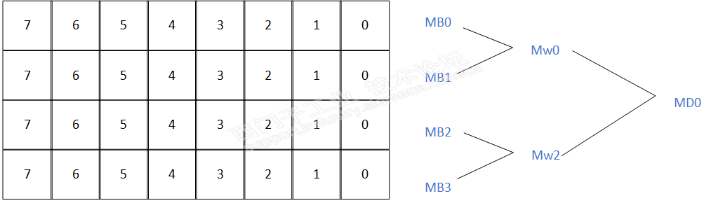

I是输入映像区
Q输出映像区,对应关系和我的图上是一样的关系,你只要把我图上的M换成I或者Q就行了。
