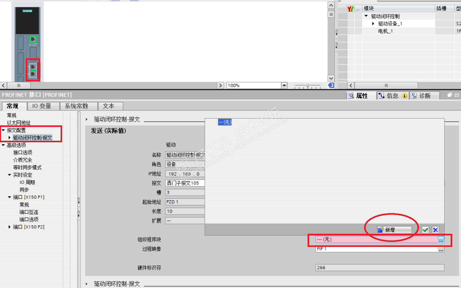

回复:1500跟s200伺服组态编译报错-驱动闭环控制-在等时同步模式中运行的模块需要分配给等时同步循环

以下是引用流浮在2024-08-28 20:33:39的发言 >2楼
打开S200设备视图,点击PROFINET接口->报文配置 -> 组织程序块 点击新增Synchronous Cycle(OB61)组织块即可。
是吗?我得质疑一下!
