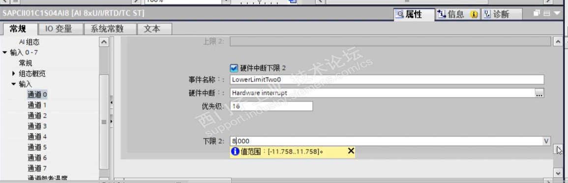

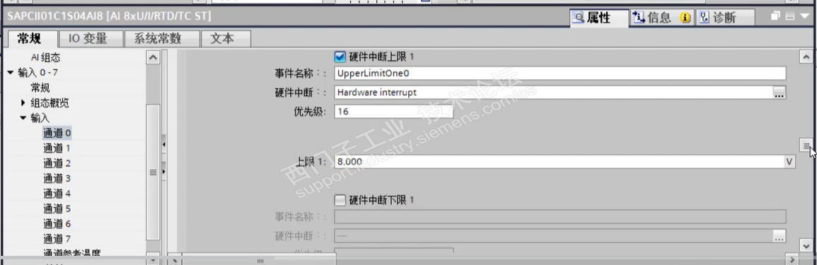

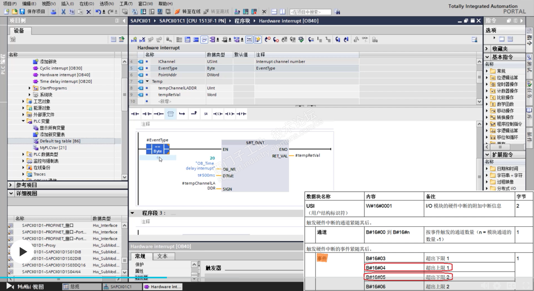

课程中示例上限1和下限2的优先级,和限值都是一样的,超出上限1的值时会启动一次硬件中断,再恢复到上限1以下时,为什么触发的事件是下限2,而上限1的事件没被触发,还是被覆盖了,比如多个事件对应同一硬件中断OB,多个事件同时到来,应该是按照什么原则由哪个事件去触发,其他事件应该是排队还是被舍弃
