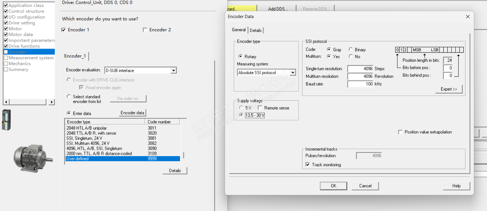

G120配置SSI编码器断电丢码值
1263
2024-08-30 11:14:36
SSI编码器配置在编码器1中,启用了基本定位功能,P1300=21,参数列表中r482每次断电就被重置为0
咨询了一位技术,说是r482是编码器的增量信号,断电后该值丢失,r483为编码器绝对值信号
但是无论我怎么修改编码器设置 最终码值都是显示在r482
请问各位大神有没有遇到过这种情况。
