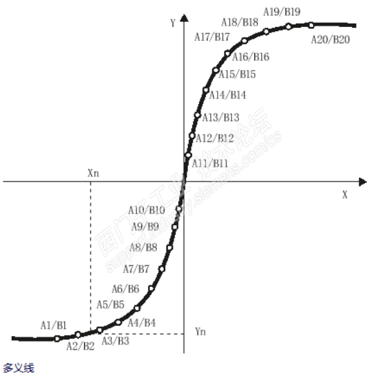

以下是引用kdrjl在2024-08-30 09:33:24的发言 >16楼
此楼就当做自由功能块的应用教学了。谁让问题被G120撞到了呢。所以,用了G120无需外部再做任何工作。也不发生任何费用了。
看看采用1楼曲线的方式解析楼主的问题。这个更简单了。就是用一个特性曲线的功能块就OK了。
仅供参考。
内容来自博途帮助文档
多义线
运行方式,该块通过4个象限中的20个断点根据输入变量X来调整输出变量Y。 插补在断点间线性进行。 除A1到A20外,特性曲线水平走向。
工程信息,确保配置时A1到A20的值以升序排列,否则会输出错误值。 纵坐标值B1到B20可随机选取,即不受之前的值影响。 如不需要断点(例如A16/B16及更高点),则下列横坐标及纵坐标值(A16/B16到A20/B20)必须分配到相同值A15/B15。
版主!我怀疑您这个数值在4-19都设置为1.0是否能行?
