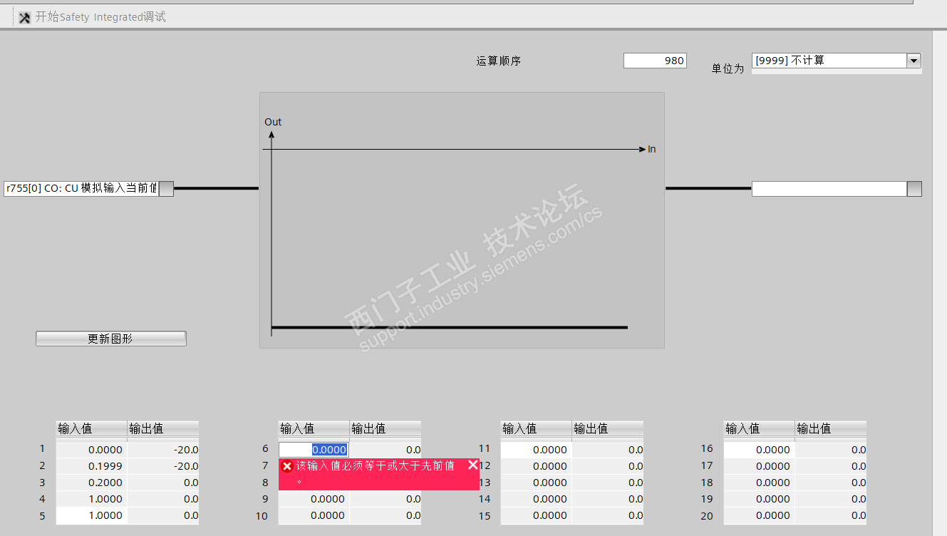

回复:求助,使用G120变频器,要求模拟量输入2V及2V以下时,电机以固定值反转,请问怎么设置?

4-19等于或者大于先前值就可以
