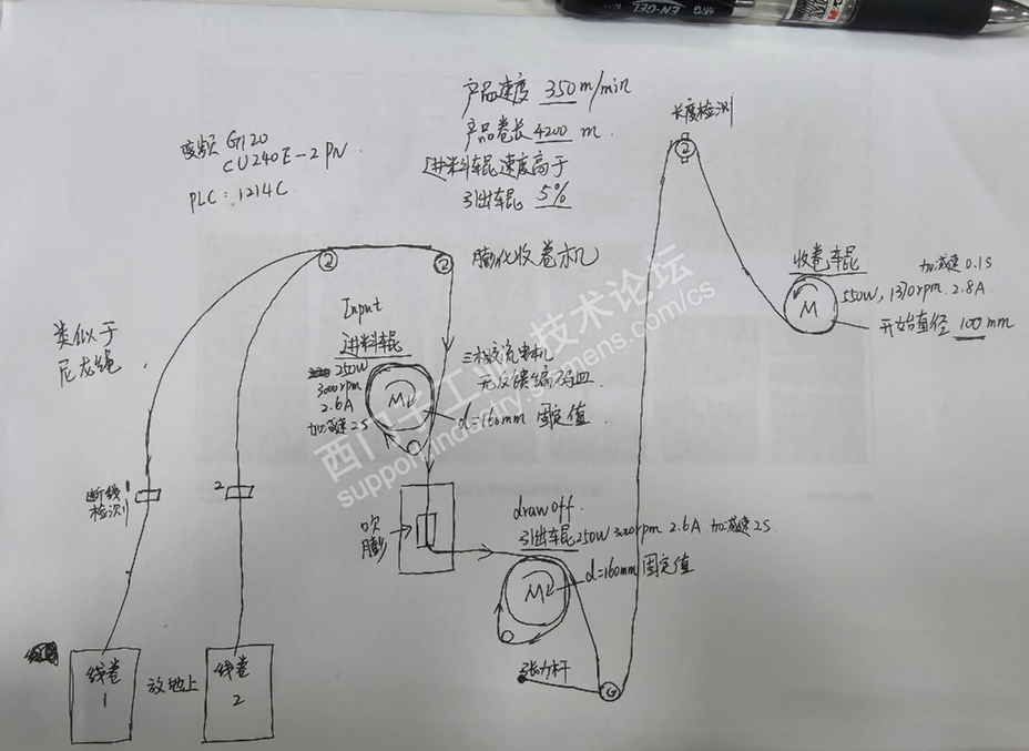

新手,公司有十几台十几年历史的膨化收卷机,用的伦茨(电机、变频器、PLC)或者是贝加莱的PLC,现在备件不好买了,贵时间又长,老板发话,让改成西门子系统的。所有机械结构都不动,就把PLC和变频器换成西门子。

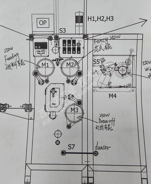

结构如下图:正常生产M1M3M4或M2M3M4.
原设备也就只能看到HMI界面上设定的几个参数,设定一卷的长度,产品速度,进料辊速度大于引出辊的百分比。收卷开始的直径。
系统有气缸连着的跳舞轮,有个模拟量信号进到PLC。
我的想法是给定的线速度假如是350m/min。引出辊正常运行转速我就能算出来,而且转速一直都不变。进料辊转速也就算出来了。收卷辊的起始速度也能算出来,放空卷的卷筒直径是100mm。但是收卷辊和引出辊线速度一样的话,张力杆无法拉起。我想请问,这个张力杆应该怎么去应用它,才能算出收卷辊的转速?正常生产前,操作工把两根线按照上图中穿好,收卷辊换好一根空的卷筒。设备启动时,三个辊的转速应该怎么给定?长度到后的正常停机应该怎么停下来?(我有原机运行时的视频,但是无法上传)
