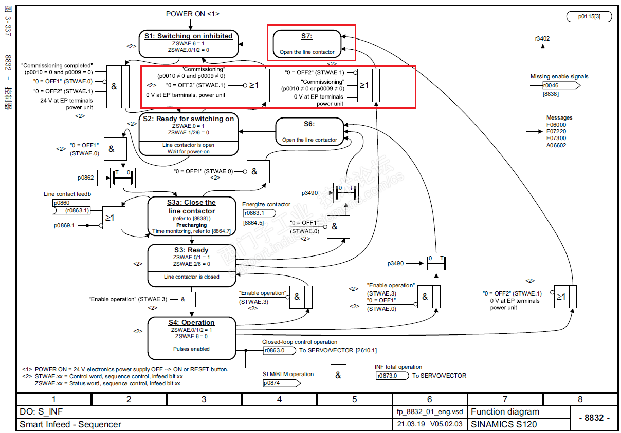

回复:S120 整流SLM ,r2=60 可能是什么原因,求助

看看功能图,EP端子提供24V电源了吗?主电源接通了吗?
