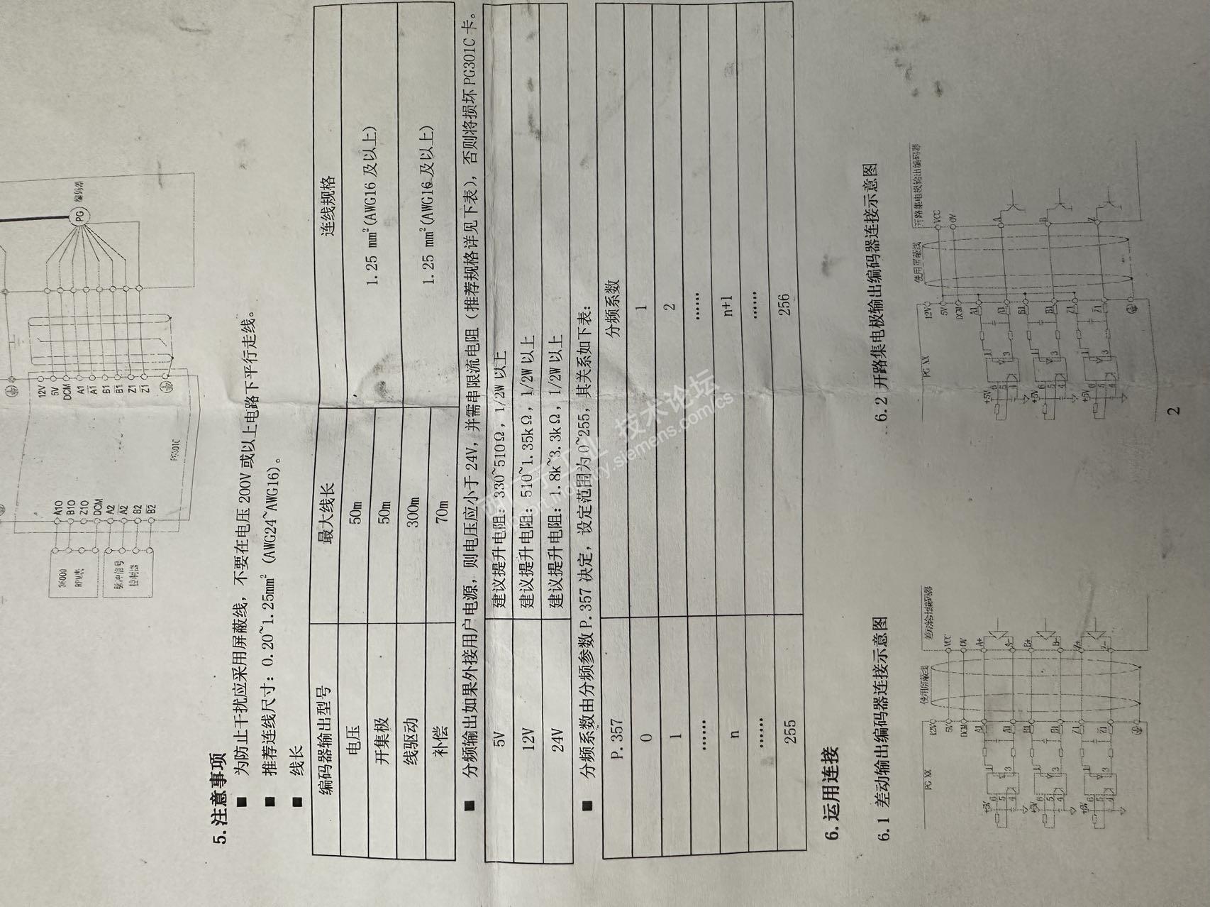

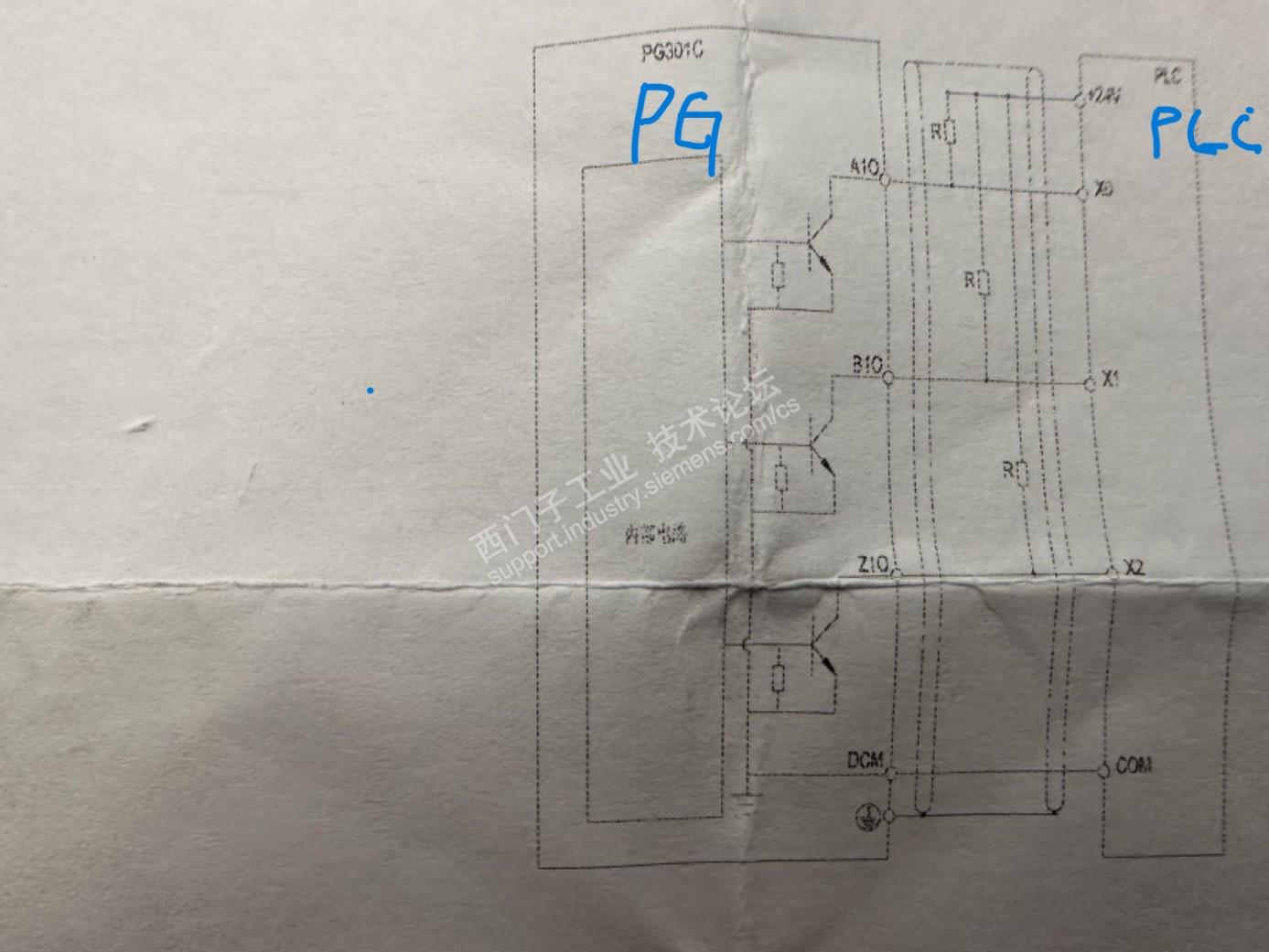

A接I0.0 B接I0.1 Z 接哪个? 最好能接Z
下图是变频器上的PG卡,有输出端子,可以接到PLC的输入端,这个电阻一定要接吗 ,附近也没有电阻,买也要一段时间。
PLC 现在 是接24V, PG卡可以选择5V,12,24
